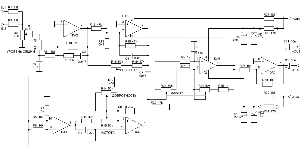

Парни подскажите пожалуйста,как повысить коэффициент усиления данного фильтра до 1:2 . Вроде не плохо работает.Но усилителю не хватает входного сигнала с фильтра. За ранее спасибо.
f005sh.jpg [149.75 KiB]
 Заголовок сообщения: Re: Фильтр для сабвуфера
СообщениеДобавлено: Пн мар 27, 2017 10:17:40
Карма: 95
Рейтинг сообщений: 967
Сообщений: 7724
Последний операционник, DA6, включён инвертирующим усилителем. Газу можно прибавить изменением соотношения номиналов резисторов. Формулу и даже онлайн-расчет усиления инвертирующего усилителя на ОУ легко нагуглить.
..только резистор на входе операционника уменьшать лучше не надо.

Мне нужны оба выхода инвертирующий и не инвертирующий. Два усилителя в мост у меня включено. А с DA2 так же резисторы поменять R10?
СообщениеДобавлено: Вт мар 28, 2017 09:54:03
Карма: 95
Сообщений: 7724
Точно, извиняюсь, плохо посмотрел.. Верный способ только один, выходит-добавить ещё один опер после сумматора. У остальных оперов я уже не уверен, можно ли менять усиление, не затронув что-то ещё :oops:

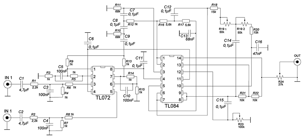

Подскажите что не так в этой схеме чего то не работает, я так понимаю здесь сначала идет фильтр 2го порядка а потом только усилитель инвертирующий типа сигнала. Но чего то не правильно работает.

Всем привет парни. Есть две одинаковых колонки блютуз которые имеют 2 динамика по 3w 4 - Ohm звучат даже очень хорошо. Но есть такой вопрос хочу установить этих 2 динамика с одной колонки в другую так как место позволяет, но суть в том что хочу что бы они были как саб ( субвуфер). Сделал я унч тот что выше на схеме играет он конечно в раза 2 хуже колонки но не проблема в этом. Мне нужно доработать эту схему так что бы она была как усилок для саба. Всем спасибо и еще если у кого то есть схема унч на 2x3W но тоже в режиме саба, спаибо вновь
 Заголовок сообщения: Re: Усилитель на TDA2822
СообщениеДобавлено: Сб мар 30, 2019 22:17:41
Карма: 19
Рейтинг сообщений: 470
Зарегистрирован: Чт апр 29, 2010 07:39:15
Сообщений: 3226
Откуда: Молдова Бельцы
pitbull2510 писал(а):
в режиме саба
Делается фильтр, как на приложенной схеме а дальше обыкновенный усилитель.
