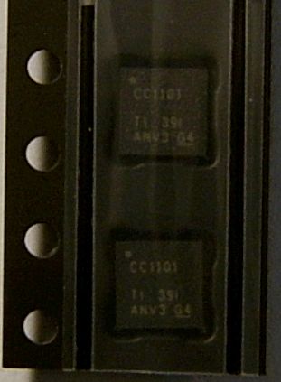

А есть подделки CC1101? Как их распознать?
У меня на таких модулях:
Кстати, после чтения длины принятого пакета командой 0xFB следует передёрнуть CS и уже потом в следующей сессии читать RX FIFO командой 0xFF.
У меня так и есть, см. самый первый пост, там сразу после ответа от FB дергается верхняя линия - это CSN
В регистре 0x31 (0xF1) лежит 0x14

С подделками я дел не имел, но от китайцев всего ожидать можно. Где куплен модуль и сколько он стоит?

На али вестимо. Цена средняя по палате 2.5 на момент покупки.

Ну не знаю, что и сказать... Похожи на мои, купленные у официального дистрибъютора.
SV400510.JPG [23.82 KiB]
