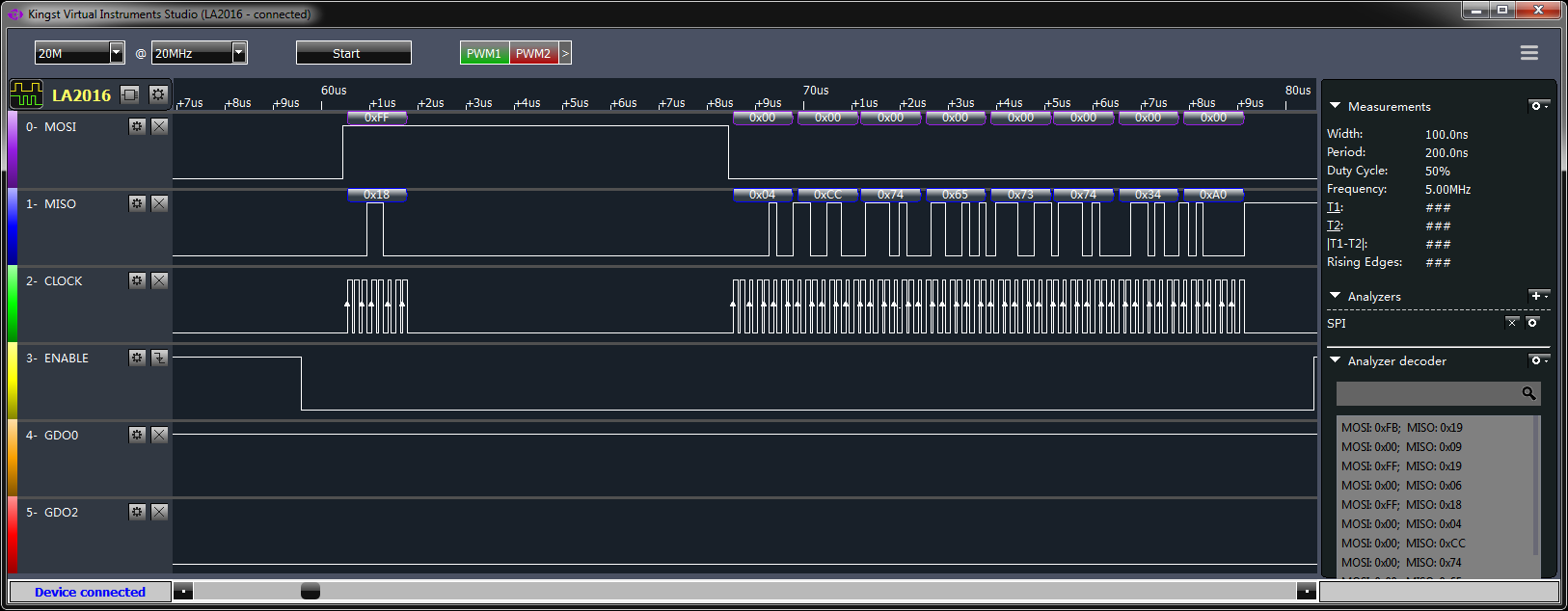

Всем привет,
не могу понять в чем дело, настраиваю регистр MCSM1.RXOFF_MODE = 11 (3) чтоб он оставался в RX после приема пакета, но он постоянно выходит в IDLE.
Что может быть причиной такого?
2017-03-18_1601.png [40.23 KiB]

Давайте для начала взглянем на полную процедуру инициализации регистров. Покажите свои настройки.

Да я перечитал много инфы, но все в основном сходится к тому, что если настройка есть - значит должно работать.

Вообще, в режиме приёма пакета по GDO0, падающий уровень на нём сигнализирует о принятии лишь слова синхронизации. Для момента окончания принятия пакета следует дождаться нарастастающего уровня после того как он упал. Я это делаю обычно так (код для MSP430):

Как говорит даташит:
6 (0x06) - Asserts when sync word has been sent / received, and de-asserts at the end of the packet.
На диаграмме не видно, но уровень становится = 1, потом через 1,5 ms падает. Полагаю когда 1 - это прием синк слова, когда 0 - окончание пакета.
У меня настроена автоочистка FIFO по битому пакету (CRC) и собственно пакет как видно на картинке читается корректно.
UPD: Я понял про что вы: настройка инверсии сигнала на линии:
0x02: IOCFG0 – GDO0 Output Pin Configuration
Bit 6: Invert output, i.e. select active low (1) / high (0)
 Заголовок сообщения: Re: CC1101 выходит в IDLE после приема пакета а не должен

Да, пожалуй Вы правы насчёт GDO0, я уже подзабыл. Однако, я сейчас настроил один из чипов в Studio на передачу CC-дебаггером, другой на приём в дефолтной конфигурации (в ZIP архиве внизу) без выхода из режима RX. И он действительно из этого режима не выходит по приёму пакета (см. осциллограмму). Пакет состоит из слова "test" с 2 предшествующими байтами номера пакета и байтами RSSI и CRC в конце. Почитайте еррату на свою версию. Чип случаем не китайская подделка? Интересно, что у Вас лежит в регистре 0х31? У меня 0х14 - покупал его года 4 назад.
Кстати, после чтения длины принятого пакета командой 0xFB следует передёрнуть CS и уже потом в следующей сессии читать RX FIFO командой 0xFF.
У меня так и есть, см. самый первый пост, там сразу после ответа от FB дергается верхняя линия - это CSN
В регистре 0x31 (0xF1) лежит 0x14

GRAF писал(а):
Страница 2
Details
If a received data byte is written to the RX FIFO at the exact same time as the last byte in the RX FIFO is read over the SPI interface, the RX FIFO pointer is not properly updated and the last read byte is duplicated.
Workaround(s)
For packets below 64 bytes, it is recommended to wait until the complete packet has been received before reading it out.
Не понял как это относится к тому, о чем я писал.
Вот пример - у меня пакет на 60 байт + системные 2 байта которые добавляет сам чип. Я получил пакет, CRC сошлось, чип дернул ногой. Я начинаю читать данные из RX FIFO и в этот же момент модуль начинает получать данные (тоже пакет на 60 байт). Под баг этот мы не попадаем, но что будет с данными, которые я еще не прочитал из буфера?
Они там и будут сидеть пока их не прочитаете или не очистите FIFO. Насколько я помню, последний организован как кольцевой буфер. Если для вновь принимаемых байтов не будет места в нём, чип перейдет в режим RXFIFO_OVERFLOW и приём прекратит.
