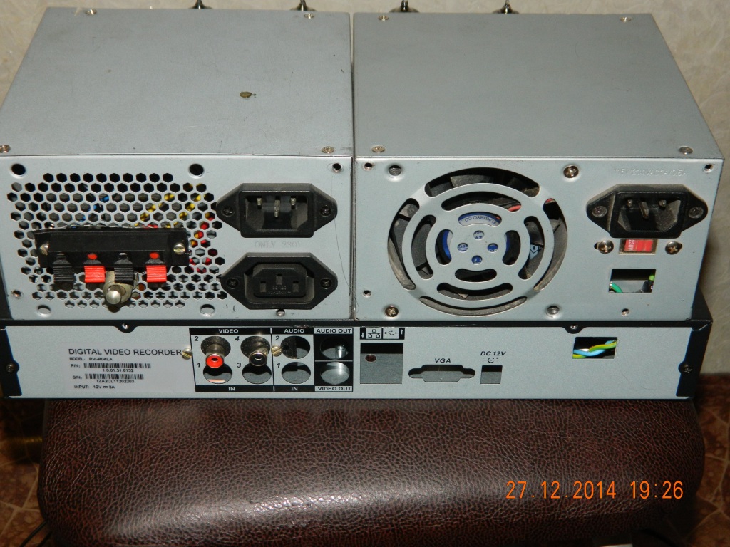

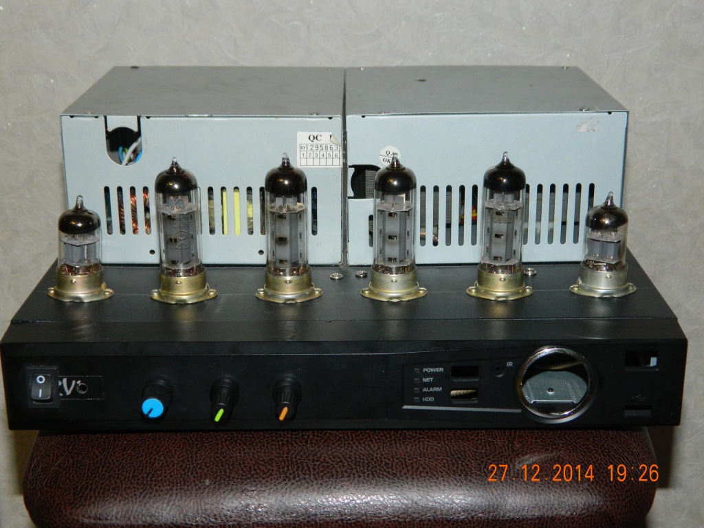

Ну вот как и обещал выкладываю фото, почти доделанного усилителя и схему тоже.
Вопреки всем нареканиям про помехи от импульсного БП, их удалось полностью устранить, в том числе и 100Гц фон.
Правильная разводка земли и экранировка чувствительных элементов сделали своё дело. Так же как и экранировка "фонящих" элементов.
В качестве выходных использовал трансформаторы от источников бесперебойного питания IPPON Pro 600. Звук через них мне понравился больше всего.
Конструкцию оборудовал разъёмом для подключения внешних трансформаторов и тумблером для переключения.
Корпусину ещё не доделал, нужно красить, плёнкой подзаклеить..... Короче поёт, замечательно поёт и это самое главное... :music: ))) Покраска с обклейкой походу дела как время позволит. :)

Я не утверждаю что я прям крутой радиотехник. А что его мерить то ?
Просто делайте доп фильтры и усе будет в поряде.
А мой усилок замечательно от ИИП работает)
И конструкцию весьма оценили в любительских кругах.
При необходимости, наличии времени и компонентов чтобы не сделать.
Ваш ИБП смотрится отлично, как он работает ничего сказать немогу, дабы руками его не счупал и схкмы не видел.
Как и писал выше - мне непришлось всё с нуля делать, зачем? Когда есть от компа, нужно просто добавить повышающий блок и фильтры, и усё.
Свой БП тестил - по 5вольтам нагружал на 2А, по 12вольтам на 5А по 300 вольтам на 0,33А сумарная нагрузка получилась около 180Вт, после 2х часовой работы все параметры остались внорме, перегрева необнаружено, напруги непоплыли, коммутацеонный треск не появился.
Для моего лампового усилителя такой мощности вполне хватило, даже запас остался.
Дабы БП от компа я взял на 250Вт.
