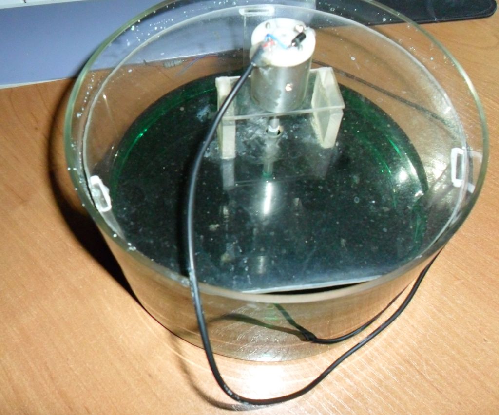

раньше травил в банке,которая стояла в кастрюле с горячей водой,стеклянной палочкой перемешивал раствор....заколебало. :facepalm:
Отжалел 4 у.е. и прикупил себе стеклянную "кюветку"....декоративная "вазочку" в посудной лавке,высотой 10см и диаметром 19см....из оргстекла вырезал круг,который почти плотненько входит внутрь ее,к нему приклеил ДХЭ три "ноги",сверху-П образную перекладину из 5мм оргстекла,к ней-двигатель от моторчика,к нему через термоусадку(для уплотнения)-пустой стержень от гелевой ручки,который на конце разрезан пополам и зажигалкой прогрет и отогнут а-ля "пропеллер",он не доходит до дна емкости миллиметров на 8-10,заливаю травильный р-р из медного купороса+соль+электролит(на 1л р-ра-20 мл H2SO4...его хватает где-то на 4-5дм"2 платы,затем добавляю кислоту)...травит-минут за 10-12).
"Кювета" ставится на варочную панель(инфракрасная стеклянная поверхность) и самый минимальный режим нагрева,обворачиваю полотенцем и через 15-20 мин раствор прогревается до 60-70 град.....бросаю плату и на моторчик подключаю 2,5в....он неспешно(без брызг) начинает раскручивать водоворот,в итоге(так как "кювета" круглая)-весь травильный раствор начинает крутится,плату(если не очень большая(50*70мм)-смещаю к краю...так травится немного быстрее(минуты на 4).
Вот и все хитрости.....раньше пробовал и барботаж и на динамик играющий и вручную мешал,и в пластиковой емкости и в банке.....где и как только не "извращался".....счас-нет проблем....почти все-автоматизированно...оч. удобно....если учесть,что почти каждую неделю травлю по 2-3 платки.
