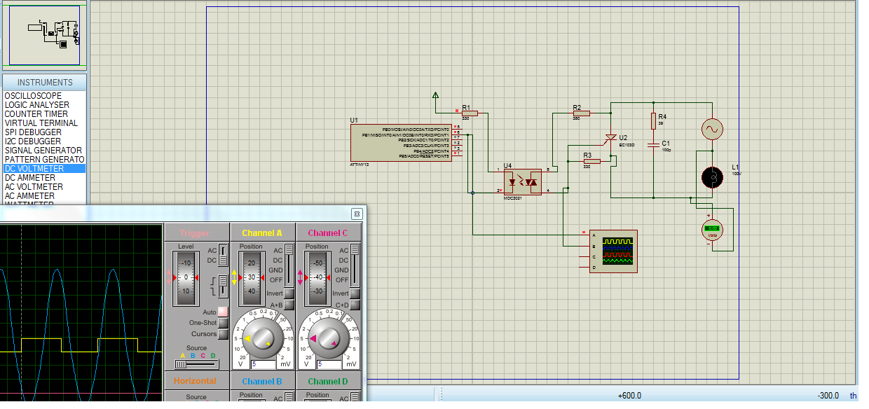

Не знаю в какую тему правильней бы отнести такой вопрос? Собрал схему в протеусе управление нагрузкой через шим все подключил, шим сигнал есть а лампа в виде нагрузки не светится почему? Частота микроконтролера 4,6 Mгц а шим 4,6Mгц/64.
Подскажите в чем может быть причина?

Лампа в протеусе не светится? Или где? Приложите схему или проект протеуса

Скинул проект скриншот.

Посмотрите вот здесь - возможно найдёте причину.
PS Скриншот не проект, мелкие обозначения не разобрать.
В протеусе.
Собирайте в железе, всё будет работать.

Подскажите а какая предпочтительная частота ШИМ сигнала, для теристоров, симисторов и их нормальной работе. Или это где то прописано в даташит на каждый симистор но я не нашел.
И еще хотел спросить до скальки чисто теоретически можно понизить напряжение с помощью ШИМ сигнала и терристора, если изначальный ток 220В.
для их нормальной работы ШИМ вообще не требуется: они управляются либо одним-единственным импульсом, поданным в нужный момент, либо "пачкой" таких импульсов (обычно для коммутации цепей с индуктивным характером сопротивления). чисто теоретически пачку импульсов можно назвать ШИМ-сигналом, но ... не надо.
частота импульсов в пачке может быть до 1 - 1,5 кГц, одиночный импульс должен быть не короче минимальной длительности, указанной в документации на тиристор-симистор, обычно порядка 100 мкС достаточно.
да, чуть не забыл об "опто-тиристорах" и симисторах - они подчиняются тем же правилам, со следующим дополнением: т.к. ток светодиода существенно меньше, чем ток управляющего электрода тиристора в импульсе, можно управлять опто-тиристорами тупо подавая на светодиод постоянку: он сам включится в нужный момент и выключится, когда надо. но для "диммирования" нагрузки все-таки придется включать светодиод не постоянно, а только в нужные моменты.
P.S. какое отношение этот вопрос имеет к Си?
