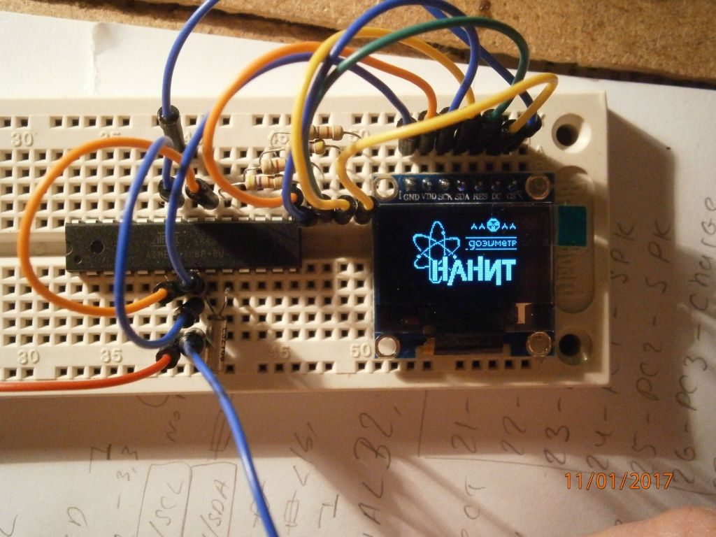

Первые эксперименты по замене LCD телевизора от Nokia на более удобные OLED панели китайских производителей.

Stinger, что за дисплей? Вроде маленький и паябельный
