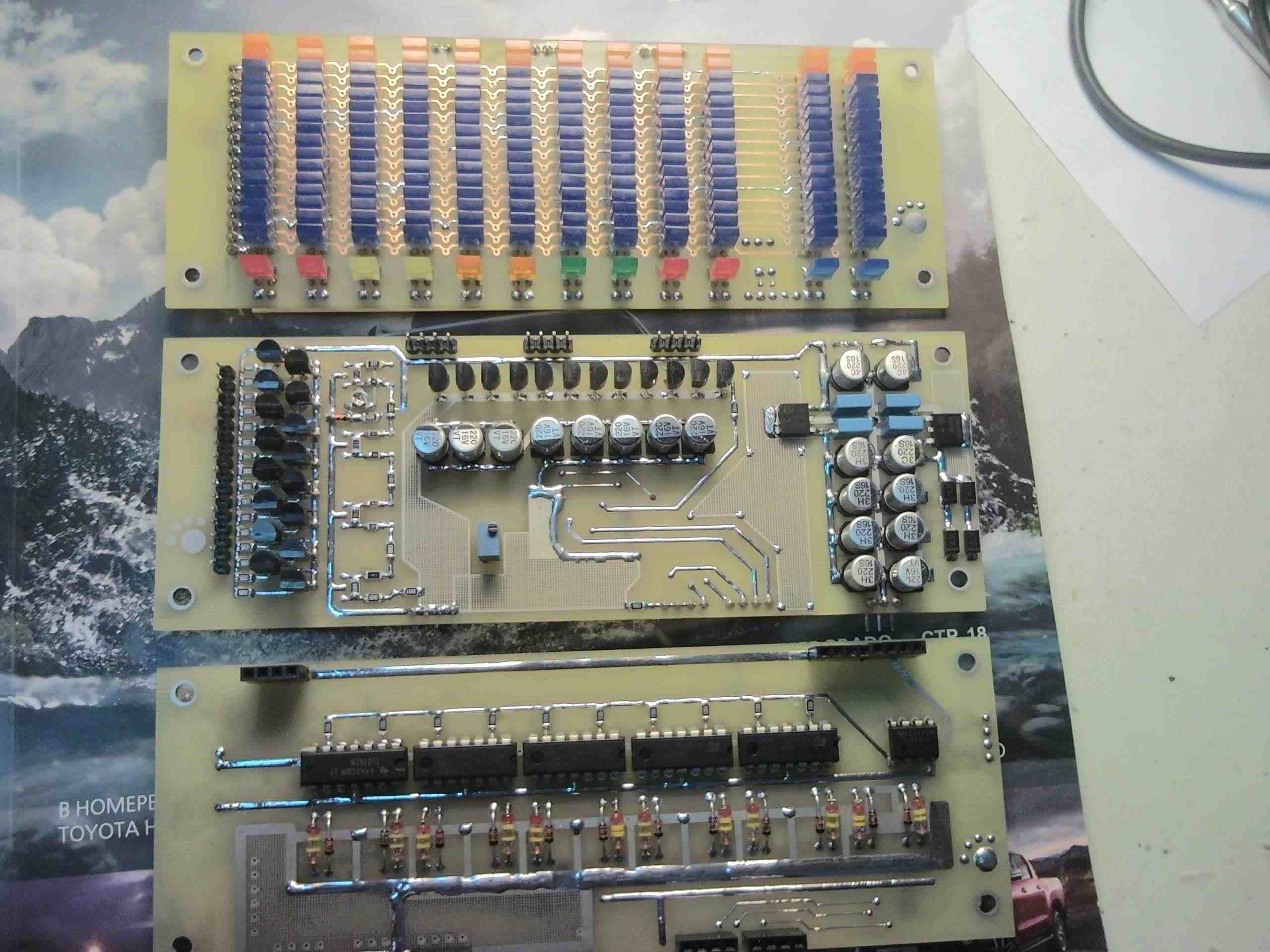

добрый, день! осталось чуток) 4 транзистора и 4 конденсатора...на днях куплю, допаяю и начну настройку..эх
Фото0411.jpg [225.29 KiB]
Фото0410.jpg [220.94 KiB]

Красиво. Хорошие платы, монтаж аккуратный. Если только микросхемы не китайская подделка, как на предыдущей странице темы, то все будет хорошо работать.

микросхемы оригинал. в чип-дипе покупал, стоят копейки, а вот с "супер резисторами" )) пришлось переворотить много разного с разбора, такие точные большая редкость, но как говориться кто ищет тот найдет)) не хватает малость времени, по сути осталось совсем ничего.. осцил на готове стоит)

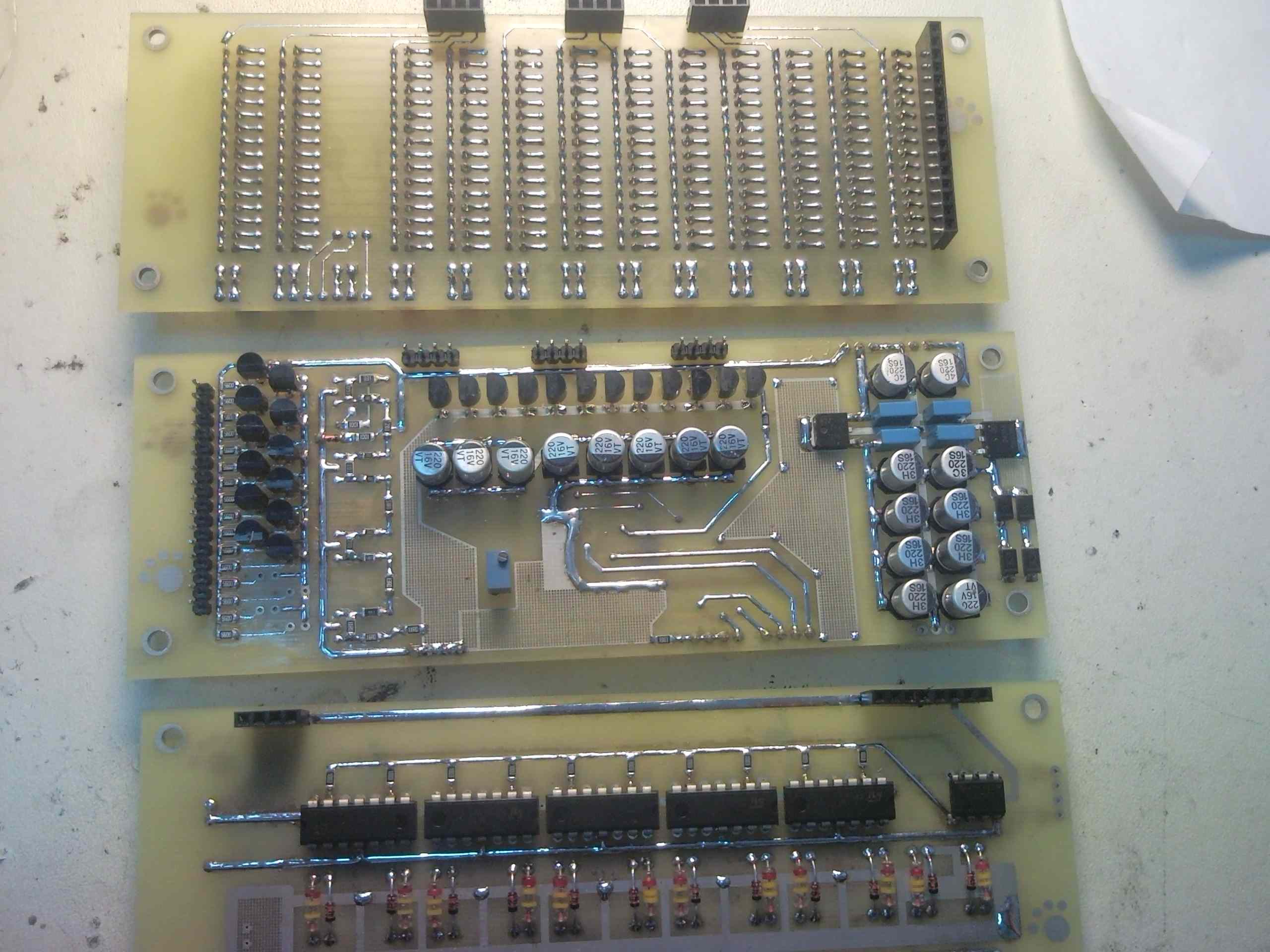

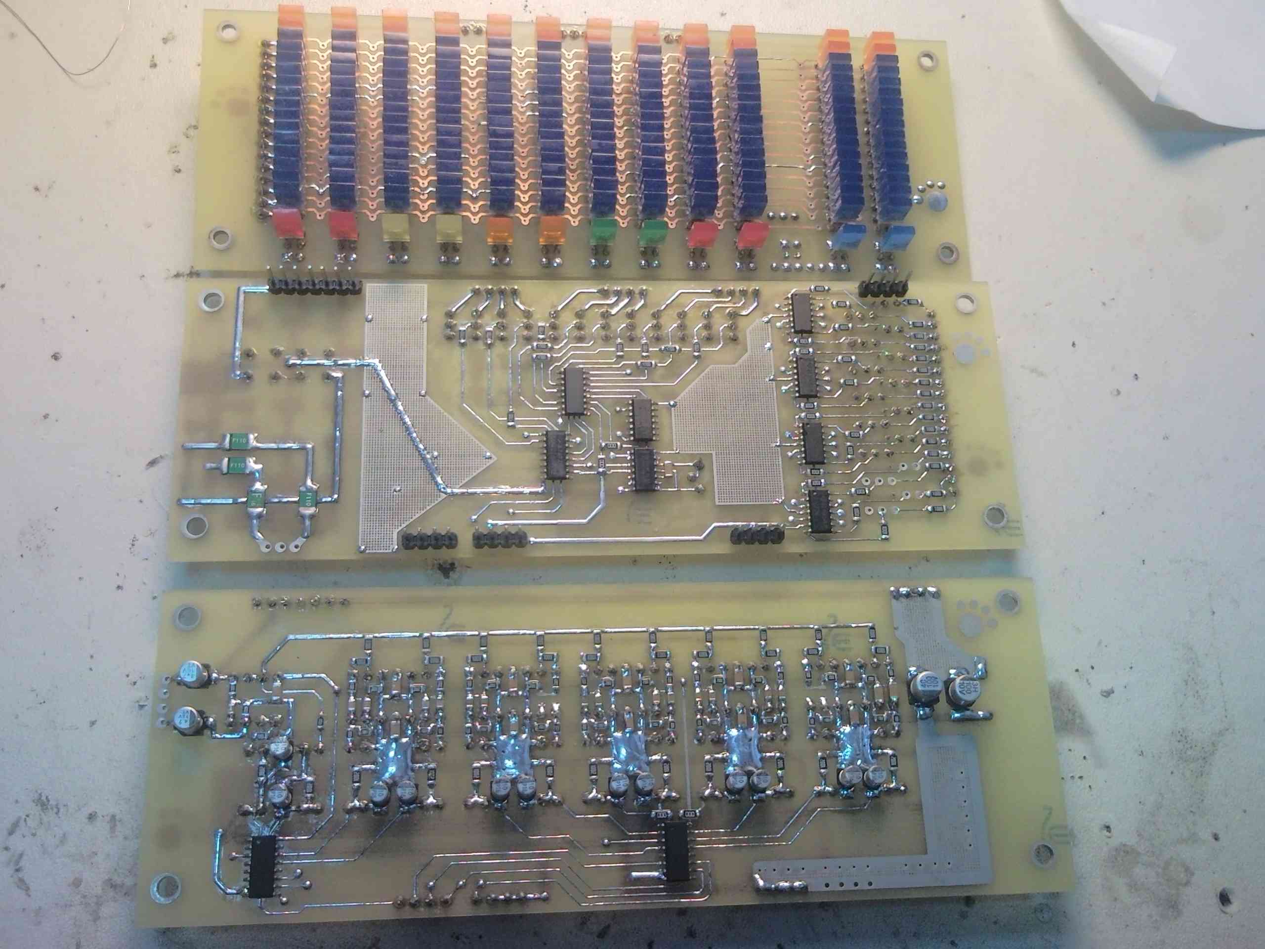

Всем привет! вчера добрались руки и я довел до ума анализатор. Впаял все до конца, проверил монтаж, первый запуск и опля - потребление почти 1А +5 вольтовая крена за секунду нагрелась как кипятильник. Покурил сходил, думаю.. ну как же так)) оказалось все банально просто - не правильно впаял TL74..сто раз все проверял и такое допустить...да на самом видном месте...магнитные бури наверно. Не стал ее проверять, впаял новую и упсс - все заработало. U опорное - вместо 1к предусмотрел сразу место под подстроечный резистор SMD на 2К, опорное выставил, потом частоту, замер по контрольным точкам, полет отличный. Соединил плату с диодами и пол часа глазел на эту красотень перебирая зону музона)). Спасибо автору за столь замечательную схему! Да, на телефон видео заснять не получилось, плохо видно, постараюсь сделать видосик и выложить. Всем удачи.
6.jpg [227.63 KiB]
5.jpg [220.89 KiB]
4.jpg [225.52 KiB]
2.jpg [247.76 KiB]
1.jpg [220.68 KiB]

Поздравляю. У Вас намного лучше и аккуратнее выглядит, чем у меня.
