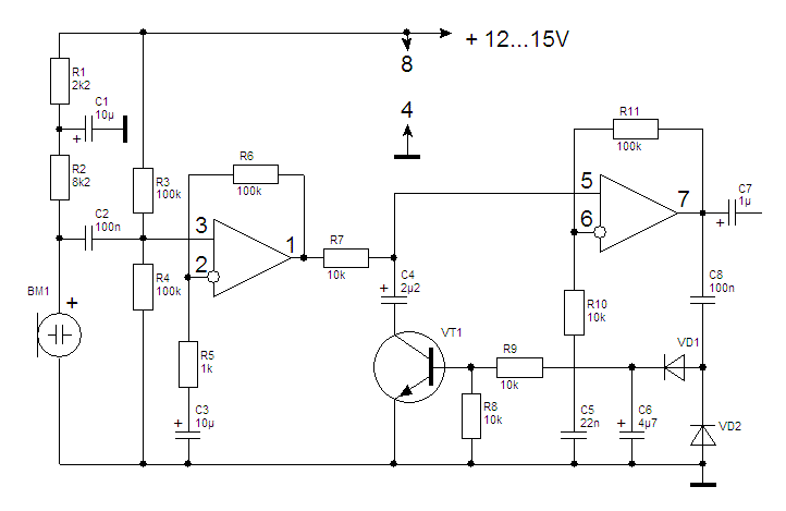

Есть пара вопросов к автору статьи http://radiokot.ru/circuit/light/run/79/
1. Как увеличить число каналов до 8?
2. Как перевести на мощные светодиоды или ленты?
Спасибо.

Чтобы увеличить число каналов, надо брать счетчик, который умеет считать до 8,
к нему дешифратор 3 на 8, и выходной 8-битный регистр. Тактирование и сброс оставляем, какое есть. Может, имеет смысл перейти на КМОП, но не обязательно.
При увеличении числа каналов надо будет изменить времена нарастания/спада в интеграторах.
Но это по вкусу.
Насчет светодиодов. После интеграторов мы имеем, грубо говоря, аналоговый выход 0..5 В, который может управлять какими хотите драйверами/диммерами, что там у вас имеется в наличии. Если это напряжение управления слишком большое - можно погасить резисторным делителем, если мало - соответственно поднимать напряжение питания (еще один повод перехода на КМОП).

Для управления светодиодов лучше снимать сигнал после резистора 11 кОм?
Вы правы, сигнал надо брать с этого резистора. Остальная часть схемы не нужна.
Только его номинал, возможно придется увеличить или уменьшить, в зависимости
от имеющегося у вас драйвера/усилителя.
Если вы хотите непосредственно повесить светодиоды на этот выход, придется вас
огорчить: больше одного-двух светодиодов этот интегратор не потянет, а схемку придется
чуть подкорректировать.
Я тут немножко подумал. Если выкинуть только тиристоры, то ШИМ сигнал, который шел
на управляющие электроды тиристоров, вполне может управлять мощными ключами, к
которым уже можно подключить все что угодно, хоть и светодиодные ленты. Сигнал
100 Гц для генератора пилы надо будет брать после выпрямителя питания, заодно и
развязка от сети получится. Если интересно, могу набросать эту часть схемы.
Минимальные изменения в схеме, примерно так:
Надеюсь, нигде не накосячил.
cmu2.spl7.zip [6.26 KiB]
cmu2.gif [50.89 KiB]

mic_amp.gif [10.75 KiB]
