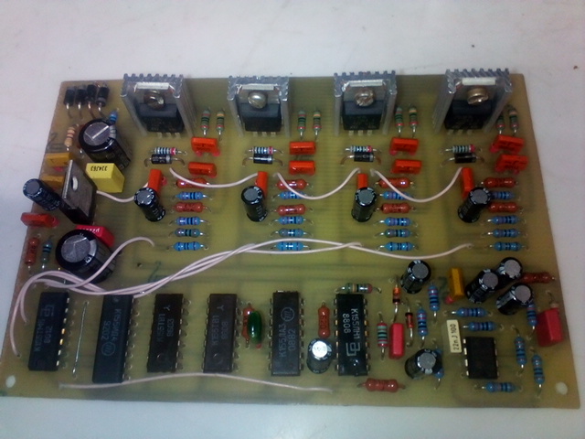

Есть пара вопросов к автору статьи http://radiokot.ru/circuit/light/run/79/
1. Как увеличить число каналов до 8?
2. Как перевести на мощные светодиоды или ленты?
Спасибо.

Чтобы увеличить число каналов, надо брать счетчик, который умеет считать до 8,
к нему дешифратор 3 на 8, и выходной 8-битный регистр. Тактирование и сброс оставляем, какое есть. Может, имеет смысл перейти на КМОП, но не обязательно.
При увеличении числа каналов надо будет изменить времена нарастания/спада в интеграторах.
Но это по вкусу.
Насчет светодиодов. После интеграторов мы имеем, грубо говоря, аналоговый выход 0..5 В, который может управлять какими хотите драйверами/диммерами, что там у вас имеется в наличии. Если это напряжение управления слишком большое - можно погасить резисторным делителем, если мало - соответственно поднимать напряжение питания (еще один повод перехода на КМОП).

Для управления светодиодов лучше снимать сигнал после резистора 11 кОм?
 Заголовок сообщения: Re: Простая цветомузыка
СообщениеДобавлено: Сб окт 29, 2016 20:58:18
Рейтинг сообщений: 8
Зарегистрирован: Чт дек 09, 2010 19:47:18
Сообщений: 165
Откуда: г. Армавир Краснодарского края
Вы правы, сигнал надо брать с этого резистора. Остальная часть схемы не нужна.
Только его номинал, возможно придется увеличить или уменьшить, в зависимости
от имеющегося у вас драйвера/усилителя.
Если вы хотите непосредственно повесить светодиоды на этот выход, придется вас
огорчить: больше одного-двух светодиодов этот интегратор не потянет, а схемку придется
чуть подкорректировать.
Я тут немножко подумал. Если выкинуть только тиристоры, то ШИМ сигнал, который шел
на управляющие электроды тиристоров, вполне может управлять мощными ключами, к
которым уже можно подключить все что угодно, хоть и светодиодные ленты. Сигнал
100 Гц для генератора пилы надо будет брать после выпрямителя питания, заодно и
развязка от сети получится. Если интересно, могу набросать эту часть схемы.

Да я понимаю, что нагрузочная способность там никакая. Нужен драйвер помощнее.
Попробую в момент вдохновения реализовать ваш алгоритм на одном контроллере.

Видео.... Да.
30 лет назад бытового видео еще просто не было. За давностью лет устройство
утеряно. То ли я его кому-то отдал, то ли потерялось при переездах... Уже не
вспомню.
А вы вообще какие-нибудь ЦМУ в действии видели? Все, что видел (и собирал) я, тупо ритмично мигали. Эта ЦМУ отображает ведущую частоту мелодии. Видно, что переливы лампочек зависят от музыки, но реакция получается непредсказуемая, потому что мы не оцениваем музыку по высоте тона.
Я проверял ее от генератора. От 0 до 99 Гц горит первый канал. На 100 Гц начинали
переливаться между собой первый и второй каналы. Со 101 Гц включался только второй канал.
На 200 Гц переливались второй и третий. И т.д..
Если вы дружите с контроллерами, то это действительно может быть самый простой путь
для реализации данного алгоритма.

У меня несколько вопросов по вашей схеме.
1. Получается, что весь звуковой спектр анализируется ступенчато по 100 Гц?
Т.е. первый канал от 0 до 100 Гц, затем второй от 100 до 200, третий от 200 до 300, четвёртый от 300 до 400, а затем снова первый от 400 до 500 и т.д.?
2. Теоретически можно сделать полосу для анализа ещё уже, например 50 или даже 25Гц? Чем обусловлен выбор 100 Гц?
3. Почему время затухания последнего канала должно быть меньше, чем других?
Точнее сказать, разбит на частотные полосы шириной 100 Гц.
Да, правильно.
Ширина полосы задается тактовым генератором. Примерно, какова его частота, такова и полоса. Чтобы в середине звукового диапазона (1000 Гц) анализ проводился по ступеням мелодии (изменение примерно на 1/10 от частоты). По-хорошему, надо бы на высоких частотах делать полосу шире, а на низких - уже. Максимально простая схема - компромисс.
Не последнего канала, а всех каналов и не меньше, а больше, чем время нарастания.
Чтобы не лупило по глазам, средняя яркость не должна сильно меняться.
На выходе цифровой части из 4 каналов всегда имеется только один. Значит, каждый канал занимает в среднем 1/4 времени. Если зажигать их последовательно (типа бегущий огонь), то, чтобы светилось одновренменно три канала, время спада должно быть в три раза больше времени зажигания. Это и обеспечивает интегратор. Ну, как-то так...
А если каналов больше, время спада должно быть еще больше...
Минимальные изменения в схеме, примерно так:
Надеюсь, нигде не накосячил.

Сообщений: 3464
Откуда: Краснодарский край
Значит буду первым.

СообщениеДобавлено: Чт фев 09, 2017 13:54:12
Карма: 40
Рейтинг сообщений: 114
Зарегистрирован: Пн янв 18, 2010 21:41:09
Сообщений: 3464
Пока в процессе сборки и налаживания. Мигает не совсем так как бы хотелось, наверное настроечные резисторы надо будет перебирать. Есть какое-то мерцание, а хотелось бы плавности. Большой плавности.
Еще выявились мелкие ошибки по ПП, но уже исправил.
Еще, если сигнала на входе нет, (входной кондер выпаян) то светит как и положено, один канал. Если впаять входной кондер, светят два канала одновременно. 1 и 4. Хотя при громком сигнале моргают, как и остальные каналы. Наверное помеха какая-то усиливается. Входное устройство вот такое:
И прикрепляю свою ПП. Рисовал три вечера.
