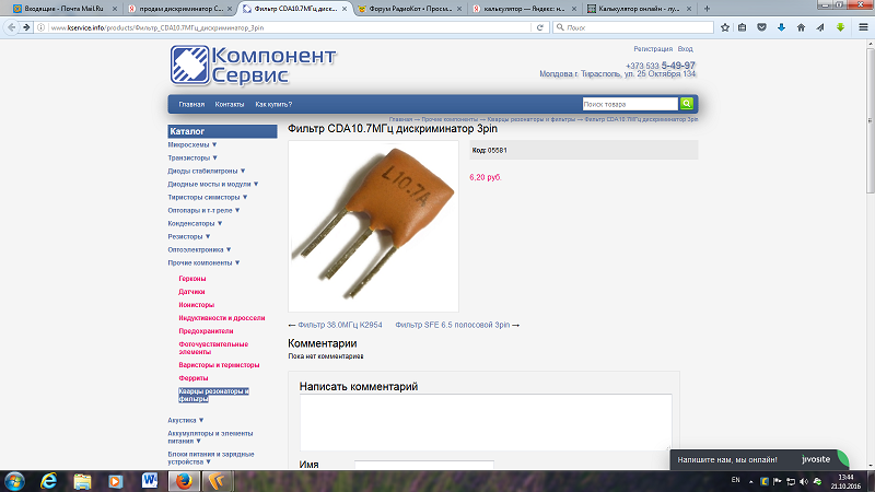

Саша, в одной фирме продается фирме "Фильтр CDA10.7МГц дискриминатор 3pin".
Фото прилагаю. Но с виду он похож на фильтр, так как у него три.
Читаю дальше их каталог. http://www.kservice.info/products?keyword=SFE
Фото показывают точно такое же, а надпись другая "Фильтр SFE10.7MA19"
Чертовщина какая-то. Или у них продавцы не различают маркировки.
Это фильтр детектора, а SFE - полосовой... Чё не понятно???

Саша, я не про то..... В каталоге у них это два изделия , как ты правильно говоришь, фильтр детектора и полосовой фильтр ..., а фото показывают одно и тоже.

:facepalm: Ну небыло у них друих фоток! :))) Или фотоаппарат поломалси! :kill:
Чего ты докопался? :tea:
