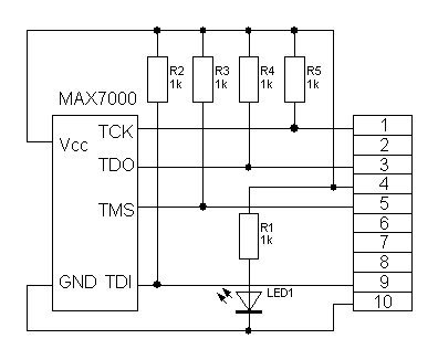

Казалось мне принципы согласования ttl->lvttl (5V->3.3V) я понимаю, но просто в ступор ввел меня один из вариантов LPT - ByteBlaster-а :
Если разрисовать схему согласования подробно, то получается вот такой странный, на мой взгляд, делитель:
Смысл резистора , подключенного к +3.3В питания мне не совсем понятен.
Ну, при "0" ТТЛ вроде как просто не мешает притянуть вход +3.3В-логики к 0...
А вот при "1" ТТЛ на входе роль резистора и вовсе непонятна...

Перерыл я кучу форумов, где обсуждают согласование логических уровней +5В -> +3.3B...
Сверился даже с оригиналом этой схемы - ByteBlasterMV :
Поскольку видно, что номинал высокоомных резисторов к +3.3B некритичен (1 ... 2,2К), то у меня есть
только одно разумное предположение о назначении этих резисторов - они формируют логическую "1"
на входах 74LS244 (или её аналога) на тот случай, если разъем LPT окажется не подключен
или в нём
пропадет контакт.
На входах ПЛИС должны быть устойчивые уровни лог. "1", если попыток связаться с ней по JTAG нет.
С точки зрения согласования логических уровней +5В -> +3.3B высокоомные резисторы практически не играют никакой роли.
P.S. Правильно угадал - это действительно просто подтягивающие резисторы! :)))
На оригинале адекватный тип микросхемы 74НС244, допускающий питание 3,3В и ниже, а ТТЛШ логика не предназначена для такого питания. Я не понимаю, зачем упорно рисуют эти наши 555АП, когда 74НС244 легко доступна и стоит копейки. У нее есть аналог наш, но он дороже. Так же есть специальные микросхемы, предназначенные для согласования разных уровней, они не имеют на входе защитных диодов на плюс. 74LVC1G125,126, 74LVC8T245 например.
 Заголовок сообщения: Re: преобразование ttl->lvttl (5V->3.3V) bus switch level sh
СообщениеДобавлено: Пт авг 19, 2016 01:24:32
Карма: -3
Рейтинг сообщений: -73
Зарегистрирован: Чт сен 16, 2010 16:21:20
Сообщений: 329
Согласен с Вами. Вот эта К555АП5 и ввела меня сильно в заблуждение, т.к. у ТТЛШ нет защитных диодов к +Vcc.
Но человек, который отрисовал ту схему говорит, что у него нормально работало.
По ссылке, впрочем, пишут вот что:
Микросхема шинного формирователя желательно 74НС244 (российский или белорусский аналог 1564АП5), хотя у автора один из ByteBlasterMV был собран на микросхеме серии 74АС (просто под рукой другого не оказалось) и успешно работает. Если вы работаете только с 5-В ПЛИС, то пойдут и серии 1533 и 555 (74ALS и 74LS), но тогда гарантий успешного программирования никто не даст. Вообще говоря, не следует заниматься изобретением велосипеда, благо штатная схема не содержит дефицитных компонентов, ее себестоимость порядка 1,52 доллара.
