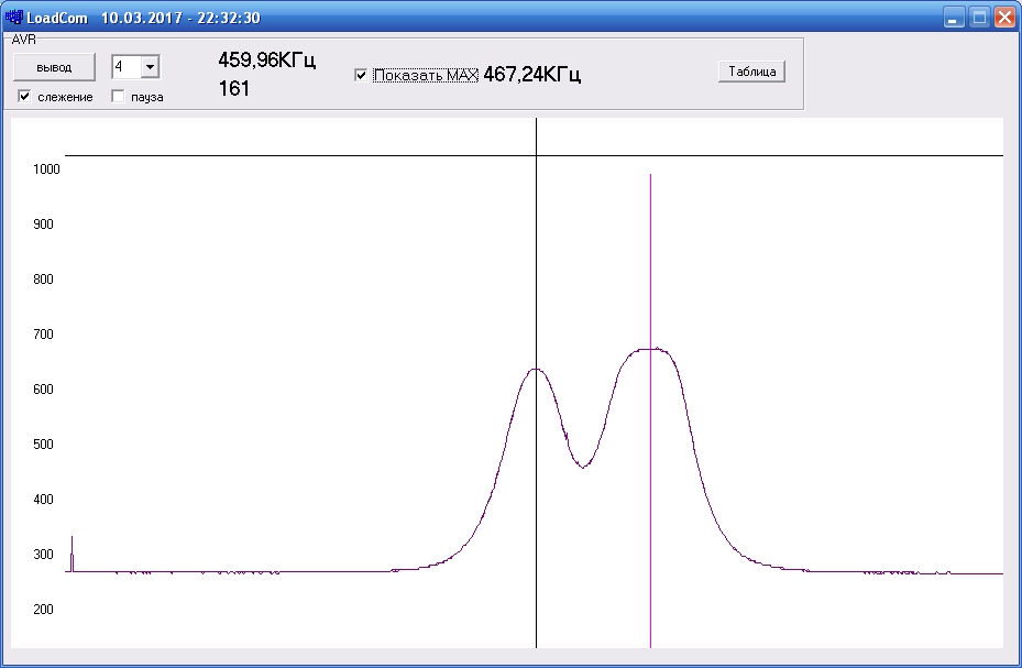

Блин, ну какой же это ГКЧ?! Тем более простейший!
Это супер классный комплекс для получения АЧХ, так используется АЦП ардуино. Т.е прибор для настройки всяческих фильтров, контуров визуальным способом и всё это за сущие копейки. Автору ОГРОМНОЕ СПАСИБО. Но небольшой мануал НУЖЕН!!!

АЧХ неравномерность ФСС по уровню 0,7(114)=457-467кГц.jpg [104 KiB]
АЧХ неравномерность ФСС в другом масштабе (8).jpg [96.79 KiB]
АЧХ неравномерность ФСС в диапазоне 430-500кГц=70кГц.jpg [102.6 KiB]
