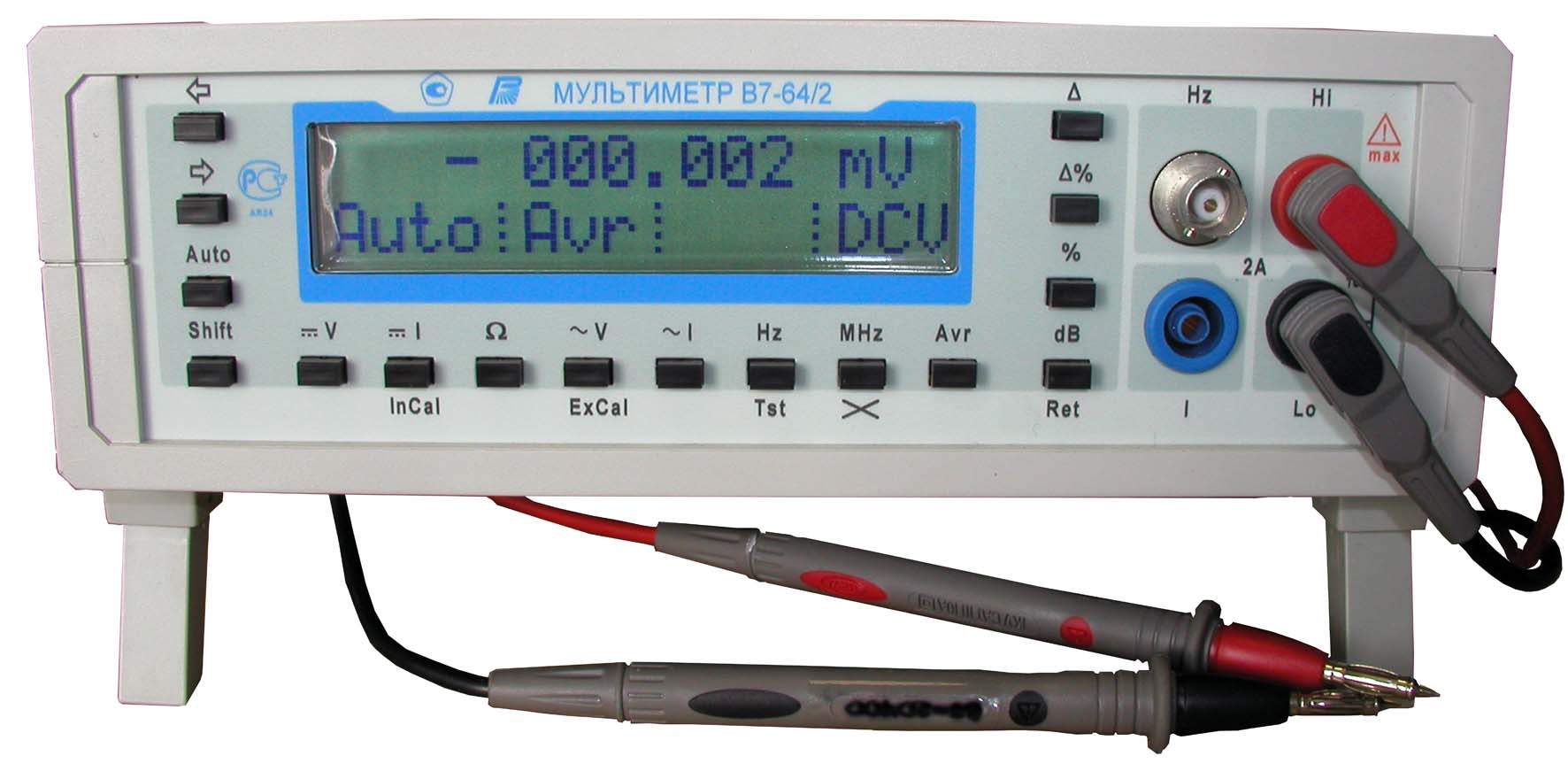

Мультиметр В7-64/1 – «Мал золотник, да дорог»

Структурную схему мультиметра можно смело назвать типичной для приборов такого класса: АЦП с мультиплексором, несколько каналов нормирования и преобразования входных сигналов, микроконтроллер с различной цифровой обвязкой плюс интерфейсы. В силу компактности прибора в нём отсутствует гальванической разделение аналоговой и цифровой частей. Оптронная развязка имеется лишь в приборном интерфейсе RS232.
Сердцем мультиметра является 20-битный сигма-дельта АЦП типа AD7703 (или его полный аналог CS5503). АЦП имеет двуполярное питание и может преобразовывать сигналы как положительной, так и отрицательной полярности относительно аналогового нуля. Вход АЦП мультиплексируется с помощью аналогового коммутатора КР590КН6. Опорное напряжение для АЦП формируется с использованием бандгап ИОН AD780BN с весьма скромными по сегодняшним меркам характеристиками: номинальное напряжение 2,5 В, температурный коэффициент до 3 ppm/K, типовые двойная амплитуда шумов в диапазоне 0,1-10 Гц 4 мкВ и долговременная стабильность 20 ppm/1000 час. Для расширения динамического диапазона АЦП выходное напряжение AD780BN настроено внешним резисторным делителем на величину 2,62 В.
Второй по важности узел прибора – входной усилитель постоянного тока. Здесь конструкторы пошли тем же путём, как и в случае с АЦП. Т.е. применили готовое решение в виде интегрального чоппер-ОУ MAX430, характеризующегося высоким входным сопротивлением, пикоамперными входными токами, малым напряжением смещения и его температурным коэффициентом. Полоса частот усилителя ограничена ФНЧ Бесселя 3-го порядка. К выходу ОУ подключена цепочка из 2-х прецизионных микропроволочных резисторов. В зависимости от предела измерения эти резисторы подключаются аналоговыми коммутаторами MAX319 (ADG419) и КР590КН6 либо в отрицательную обратную связь ОУ (Ку=5), либо используются как выходной делитель напряжения (Ку=1/5), или не используются вовсе (Ку=1). В сочетании с отключаемым высоковольтным делителем напряжения на входе ОУ (1:100) формируется матрица пределов измерения напряжения постоянного тока: 0,5 / 2,5 / 12,5 / 50 / 250 / 1000 В.
Схема узла измерения сопротивления постоянному току имеет весьма необычный вид. В ней нет привычного «плавающего» источника стабильного тока. Измеряемый резистор подключается в нижнее плечо делителя напряжения, в верхнем плече которого находится один единственный опорный резистор 50 кОм. Сам делитель в свою очередь является нагрузкой интегрального ИОН AD587LN с номиналом 10 В. Если сопротивление измеряемого резистора не превышает 150 кОм, измеряемой величиной является падение напряжения на нём. Если превышает – измеряется падение напряжения на опорном резисторе с помощью прецизионного инструментального усилителя. Примечательно, что AD587LN относится к классу приборов с заглублённым p-n переходом (buried zener) и имеет характеристики шума и долговременной стабильности, превосходящие таковые для ИОН АЦП. Можно предположить, что использование в одном приборе двух прецизионных ИОН обусловлено стремлением упростить и удешевить конструкцию за счёт исключения прецизионных делителей и ОУ.
Защита от перегрузки входного масштабирующего и инструментального усилителей выполнена на импровизированных диодах с пикоамперным током утечки, в качестве которых используются эмиттерные переходы транзисторов КТ3107Б. Для поддержания на них минимальной разности потенциалов используется вспомогательный ОУ КР140УД17 в режиме повторителя.
Узел нормирования и преобразования напряжения переменного тока в своей основе имеет традиционный RMS конвертер типа AD637 (или AD536 для более дешёвой и менее точной модели В7-64) и сопутствующие ему широкополосный делитель и усилитель. Характеристики канала измерения напряжения нормируются в диапазоне частот до 1 МГц включительно, начиная с напряжения 1 мВ. Техническое описание на прибор содержит такую фразу:
«в приборе осуществляется программная коррекция характеристики СКЗ-преобразователя, для этого формируется цифровая поправка, компенсирующая типичную нелинейность микросхем преобразователя»
Измерение силы постоянного и переменного тока осуществляется классически по падению напряжения на шунте. В базовой модели В7-64 используется шунт сопротивлением 1 Ом, напряжение с которого подаётся непосредственно на выделенный вход мультиплексора АЦП и вход широкополосного усилителя. В модели В7-64/1 сопротивление шунта уменьшено до 0,1 Ом, а напряжение с него дополнительно усиливается ОУ КР140УД25.
Канал частотомера состоит из входного буферного ОУ MAX4005 с полосой 0,95 ГГц, ВЧ прескалера c Кд=64 типа MC12022, использующегося для частот от 50 до 700 МГц, формирователя импульсов на компараторе MAX913 и НЧ делителя частоты с переменным коэффициентом, собранного на дискретной логике. Собственно измерением частоты импульсов в приборе занимается основной (и единственный) микроконтроллер 87C51, программное обеспечение которого позволяет адаптивно выбирать алгоритм измерения (подсчёт импульсов сигнала за единицу времени или подсчёт импульсов заполнения за период сигнала), подключать при необходимости прескалер и выбирать режим НЧ делителя частоты.
Из остальных узлов, относящихся к цифровой части мультиметра, стоит внимания оптически изолированный интерфейс RS232, в котором нашлось место для КМОП ключей КР590КН4 в качестве преобразователя уровней, не требующего выделенного питания.
Источник питания прибора организован на двух широко распространённых унифицированных трансформаторах ТП112 совместно с линейными стабилизаторами. Источник выдаёт стабилизированные напряжения +5 В для питания всей цифровой части, +/–15 В и +/–5 В для питания аналоговых узлов, а так же нестабилизированное напряжение +10 В для подсветки LCD индикатора (отчего яркость его заметно меняется при колебаниях напряжения в сети) и питания реле. Кстати, схема подключения последних предполагает наличие поляризованных реле (дистанционных переключателей) с двумя обмотками. На деле все реле (РВ-5А и РЭК55) являются моностабильными неполяризованными и трудно себе представить, что существует другой тип, который можно установить на их посадочное место.

Корпус мультиметра пластмассовый с горизонтальной поверхностью разъёма. Лицевая и задняя панель, рукоятка также изготовлены из пластмассы. Для обеспечения естественного охлаждения в боковых стенках корпуса и задней панели предусмотрена перфорация. Рукоятка имеет большой вылет и может выполнять функции подставки. Отлитые за одно целое цело с корпусом ножки (если это горе так можно назвать) по старой доброй традиции позволяют наматывать на них сетевой шнур.
Все узлы мультиметра скомпонованы на двух печатных платах: базовой и лицевой панели, соединённых между собой гибким шлейфом. Для повышения помехозащищённости на обеих половинках корпуса предусмотрены жестяные экраны.
Входные клеммы латунные, смонтированы в приливах пластиковой передней панели и подключаются к базовой плате через штыревой разъём. Решение мягко говоря спорное, учитывая наличие в приборе пределов измерения с разрешением 1 мкВ и отсутствием 4-х проводного подключения резисторов в режиме омметра. Видимо, это тот случай, когда сборочная технологичность возобладает над технической характеристикой.
Однако ещё большее недоумение вызывает способ подключения электростатического экрана, расположенного на верхней половинке корпуса. Согнутая в виде буквы Y жестяная полоска вставляется между сердечниками двух трансформаторов и держится только за счёт силы трения. Что мешает ей вывалиться от встряски или удара по корпусу? Наверное ничего.
Микросхема АЦП и оба ИОНа установлены в цанговые панельки. При необходимости их можно оперативно заменить, например, если по результатам испытаний прибор не удовлетворяет требованиям долговременной стабильности на соответствующих режимах.
Резисторы, ответственные за метрологические показатели прибора: шунт Isabellenhutte Heusler PBH, наборы резисторов микропроволочные НРМП-23, НРМП-3 (входной высоковольтный делитель напряжения 9,9 МОм+0,1 МОм), резистор микропроволочный РМП-5 50 кОм (опорное сопротивление в режиме омметра).
За исключением шунта все резисторы заказные и найти их характеристики весьма непросто. РМП-5 производится по ТУ РБ 28621399.004, имеет допуск 0,03%, ТКС менее 1 ppm/K и временную нестабильность не более 20 ppm/год. Делитель НРМП-3 производится по ТУ УШЯЦ434313006 и имеет такие же температурный коэффициент и временную нестабильность. Оптовые цены на эти резисторы в 2013 году составляли 795 и 2385 руб. соответственно.
Узел нормирования и преобразования напряжения переменного тока имеет в своём составе весьма необычно выглядящий частотно-компенсированный делитель, одно из плеч которого представляет собой 1-ваттный резистор С2-29В в пластиковой трубке с расположенными поверх проволочными кольцами. Пустующие контактные площадки под корпус DIP14 предназначены для установки менее точной и более дешёвой м/с RMS конвертера AD536 в базовой версии мультиметра В7-64.
Входные цепи мультиметра, критичные к токам утечек, термоЭДС и т. п. коммутируются электромагнитными реле РВ-5А и РЭК-55. Поскольку применяются негерметичные реле с сухими контактами, при включении прибора осуществляется т. н. чистка контактов. Процедура чистки заключается в серии быстрых переключений реле с частотой до нескольких десятков Гц и широко используется в измерительной аппаратуре высоких классов точности. К примеру, мультиметр Solartron 7150+ запускает её при каждом включении, а калибраторы Datron серии 4000 при каждом переключении на 2-х проводную схему воспроизведения сопротивления.
Однако использование этой процедуры накладывает определённые эксплуатационные ограничения. В частности, нельзя держать под потенциалом входные клеммы при включении прибора. В моих испытаниях даже небольшое напряжение 10 В, поданное с калибратора, приводит к полной неработоспособности мультиметра, для устранения которой мультиметр требуется обесточить и включить снова. Впрочем, в глубине технического описания об этом есть соответствующее предупреждение.
Говоря о защите от утечек, стоит заметить, что в топологии печатной платы не используется эквипотенциальная защита, т.е. нет защитных дорожек, колец, драйверов. Так же отсутствуют фторопластовые втулки и стойки. Вопрос защиты решён кардинально – навесным монтажом. Это очень хорошо видно по фрагменту платы с компонентами НЧ фильтра Бесселя.

В первую очередь интересно оценить такие характеристики мультиметра, которые пусть и не являются обязательными атрибутами описания типа, но позволяют получить представление об уровне схемотехнических и конструктивных решений.
Начнём с самого простого – входного тока утечек масштабирующего усилителя. Для этого прибор прогреваем установленное в ТО и ИЭ время, замыкаем вход накоротко, запоминаем показания, затем замыкаем вход экранированным резистором на 10 МОм. Разность показаний, делённая на сопротивление резистора, даёт в итоге величину искомого тока. Результаты таковы: входной ток на пределах измерения напряжения постоянного тока 0,5, 2,5 и 12,5 В составил от 16 до 29 пА. Типичное значение для аналогичных приборов находится в диапазоне 100 пА и менее.
Кратко об остальных испытаниях.
Выравнивание паразитных термоЭДС после холодного старта происходит в течении 1,5 час и примерно втрое дольше устанавливается рабочая температура в корпусе. Поскольку ТКН ИОН АЦП достаточно высок (до 3 ppm/K), наилучшая краткосрочная стабильность достигается только через 4 часа после старта прибора и ограничивается шумом ИОН и АЦП (примерно 3 ppm п-п).
АЦП в приборе имеет полную длину шкалы 20 бит. Таким образом, монотонность функции преобразования для шкалы в +/–1250000 или +/–1999999 ед. сомнительна. Возможно, что ситуацию улучшает применение оверсэмплинга: АЦП имеет фиксированную частоту преобразования 4 кГц, микроконтроллер мультиметра считывает результат с частотой 160 Гц, а на дисплей и в интерфейс выводит результат цифровой фильтрации с частотой 2,5 Гц (или 5 Гц, в техническом описании есть неоднозначность по этому вопросу). Но так или иначе пропуски кодов присутствуют.
Интегральная нелинейность на базовых пределах измерения напряжения постоянного тока ограничена величиной 2–3 ppm. Фактически она не превышает типовое значение для используемого АЦП, однако по этому показателю В7-64/1 сильно уступает в сравнении с аналогичными приборами того же уровня точности. Очевидно, что это ещё одна расплата за простоту.
Чувствительность и линейность тракта измерения напряжения переменного тока в начале диапазона практически совпали с таковыми для мультиметра HP 34401A (RMS конвертер в них одни и тот же). Как видно, достоверно измерить шумы и пульсации на выходе линейных стабилизаторов и ИОН будет невозможно. Для сравнения, RMS конвертер в мультиметре Datron 1071 по сложности и числу компонентов сравним со целым В7-64.

Да, Mickle, Вы меня вычислили! Я уже несколько лет сюда захожу и с интересом всё читаю. Спасибо форумному сообществу и персонально Mickle, xDevs и многим другим за поднятые темы в форуме и подробные рекомендации по применению.
Я Михаил, который занимался модернизацией из В7-64/1 в В7-64/2 (2007г.). Собственно в В7-64/2 мы по заданию тогдашнего директора Волошина А.Э. освободились от "корявого" чёрного корпуса, а заодно решили добавить в прибор последовательный интерфейс с протоколом MODBUS RTU для автоматической калибровки разрабатываемых импульсных источников питания Б5-88 и Б5-90.
Обещаю, для тех "кто не уснёт" опубликовать схемы и "внутреннее устройство В7-64/2.
Для начала скажу, что АЦП применялось LTC2413 в биполярном включении питания и опоры (ИОН - REF102), резисторы и делители, действительно, применялись заказные микропроволочные НРМП*** из Минска, измерительный усилитель постоянного тока LTC1250 с "плавающим" питанием, усилитель переменного тока TRU-RMS AD637.
Сфотографирую "внутренности" прибора и выложу позже.
В7-64_2_Базовая_плата.pdf [3.06 MiB]
B7-64_2_54.jpg [130.42 KiB]
