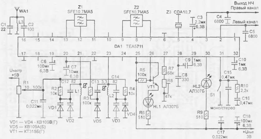

можно ли применить пьезофильтры на 6,5 мгц в схеме приемника на tea 5711 http://radiokot.ru/forum/download/file.php?id=105340 соответственно

Самое главное, что дискриминатор придется делать на контуре с катушкой, т.к. керамических дискриминаторов на 6,5 МГц я что то не видел, хотя возможно они и есть.
Это тот, что к "5" ноге подвешен.
А так в принципе можно. Работать будет, но вот если у вас там станций много и сигнал сильный то например для приема частоты 90 МГц гетеродин должен быть настроен на частоту 96,5 МГц.
При этом частота зеркального канала получается 103 МГц и если на этой частоте тоже работает радиостанция, то сами понимаете, что произойдет.
Т.о. ПЧ равная 10,7 МГц, это минимальная частота ПЧ, что позволяет не опасаться помех по зеркальному каналу в диапазоне 88 - 108 МГц от других радиостанций этого диапазона.
В этом случае если даже взять частоту 88 МГц, то зеркальная частота будет на частоте 109,4 МГц, т.е. за границей диапазона 88 - 108 МГц.

а моточные данные катушек изменятся при применении фильтров на 6,5 мгц?
А станций ниже 102 мгц у нас нет, а выше всего 7, с минимальной разницей в частоте 800 кгц.

Можно L2 виток добавить, да и то думаю можно сердечником вытянуть.киракосян ашот писал(а):данные катушек изменятся
Там главное придется искать керамический дискриминатор на 6,5 МГц или вместо него ставить контур настроенный на 6,5 МГц, но это стандартно и можно посмотреть как это сделано хотя бы в ТА2003 и вот именно настройка этого контура дискриминатора довольно тонкая вещь.
Но про это много в этой теме писали.
http://radiokot.ru/forum/viewtopic.php?f=25&t=15142
И данный вопрос там просто "разжевали"

а в микросхеме tea5711 есть внутренняя апч? А то настройка будет с помощью кпе 2,2-16 пф двухсекционного

Есть.киракосян ашот писал(а):а в микросхеме tea5711 есть внутренняя апч?
