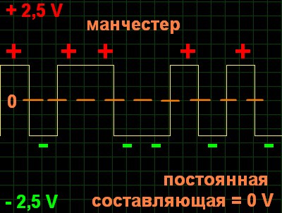

Денис писал(а):
Искажения импульсов по длительности происходит в схеме, что находится между детектором и МК, т.е. в схеме формирования импульсов из сигнала, что получается после детектирования.
1- Мы используем в схема "кораблик" чистый МАНЧЕСТЕР. У нас постоянная составляющая отсутствует:
Поэтому разделительные конденсаторы (в приёмнике и передатчике) на работу схемы "кораблик" не влияют. Делать канал связи прозрачным нет необходимости. :)
2- Формирователь импульсов нам тоже не нужен. Внутри МК есть Триггер Шмитта с гестерезисом примерно 0,1 вольт.
https://ru.wikipedia.org/wiki/Триггер_Шмитта
Поэтому можно подавать сигнал на вход МК без формирователя импульсов:
На вход МК можно подавать любые импульсы. Например синусоиду. Или прямоугольные импульсы:
Или искажённые импульсы после фильтра:
И даже треугольные:
Любые импульсы на входе, МК сам переводит в прямоугольные. Далее уже прямоугольные импульсы идут по шине данных на встроенный процессор МК, который подсчитывает импульсы и выполняет соответствующую команду...
Длительность-пауза тоже не критично... +/- 10% влияет мало. (Максимальное отклонение длительность-пауза не должно превышать 50%).
Поэтому для кораблика можно использовать любой приёмник с ЧМ (радиомодуль, рацию, FM-приёмник), без специальных формирователей импульсов. Т.е. подключаем МК прямо к выходу УНЧ приёмника. Есть только одно условие - чтобы напряжение на входе МК не превышало 5 V !!! Меньше можно. Больше нельзя!
В кораблике всё просто. :tea:
Тут надо добавить. Кораблик может плавать с любыми импульсами... но если мы хотим получить максимальную дальность, то лучше "подогнать" форму и длительность импульсов поточней. В идеале - меандр.

манчестер.jpg [40.97 KiB]
