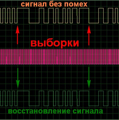

После оцифровки входного сигнала, мы получаем 200 значений на каждый импульс. Считаем среднее значение и записываем в буфер. Получили простой цифровой ФНЧ входного сигнала. Причём можем регулировать полосу пропускания фильтра программно...
Таким образом вы фильтруем входной сигнал и избавляемся от шума:
Пример:
Вот наш кораблик плавает в радиусе 100 метров (условно). Видим четкие импульсы на входе МК (вверху) и видим четкие импульсы после цифрового фильтра (внизу):
100 м.jpg [55.33 KiB]
А вот наш кораблик плавает в радиусе 300 метров (условно). Видим четкие импульсы на входе МК (вверху) и видим четкие импульсы после цифрового фильтра (внизу):
300 м.jpg [69.63 KiB]

Я уже предлагал тут разные решения... и на прерываниях по фронтам импульсов тоже...
манчестер.JPG [148.78 KiB]
Можно сделать и так. Но это уменьшить радиус действия нашего кораблика с 300 метров (условно) до 200 метров (условно).
Я вот всё жду когда на botchin найдет прозрение и он наконец поймёт откуда берётся шум... и начнет предлагать другие интересные решения, кроме простых схем, которые работают по проводам или по радиоканалу только при условии прямой видимости...
Бороться с помехами в кораблике - в идеале с помощью фильтров. Программа "кораблик" идеально подходит для кораблика... потому что она написана конкретно для кораблика... а не под "машинку" или "самолётик".. или "велосипедик" ... ))) :)))

botchin писал(а):
Я вас разочорую. Триггер Шмидта переходит или в 1 или в 0 и тупо не хочет шумет.
Я не хотель вас разочаровывать... но придётся)) Триггер Шмидта - сам является источником высокочастотного шума. и в самом МК уже есть внутри Триггер_Шмитта... на каждом выводе МК.
МК-триггер.jpg [128.03 KiB]
Триггер Шмидта переходит или в 1 или в 0 при напряжении 2,5 и 2,6 вольт соответственно. Гистерезис 0,1 вольт.
botchin писал(а):
Да въ какой-то заклятъй сторонник шумов.
Весь МК постоен с учётом шумов... с кучей цифровых фильтрв...
Всё что нам нужно - спаять или купить радиоприёмник. Принять, усилить сигнал простым усилителем и подать на вход на МК. Вот и всё.
Никакие компараторы... триггеры... БШН... нам не нужны. Они только ухудшают работу нашей схемы.
Последний раз редактировалось roman.com Вт дек 08, 2015 19:11:33, всего редактировалось 3 раз(а).

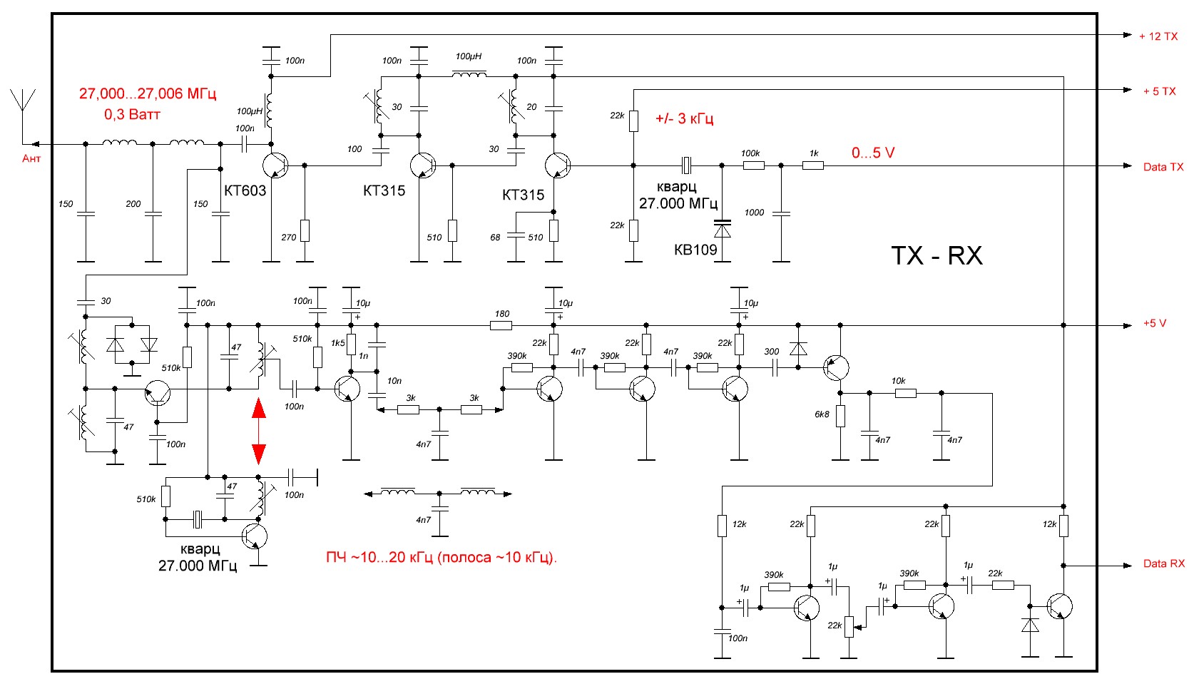

Такс.. на чём мы остановились?) Нам нужен простой приёник для ЧМ. Совсем простой...)))
У нас же есть уже собраный самодельный радиомодуль из моей рации на транзисторах:
радиомодуль 1.JPG [185.05 KiB]
Сейчас в нашем модуле - приёмник супергетеродин с ПЧ 500 кГц.
Можно переделать наш приёничек в приёмник супергетеродин с низкой ПЧ. Для этого просто выкидываем катушки ПЧ...
В качестве эксперимента... Достал из коробки старую макетку... выкинул все катушки ПЧ из схемы... получился такой простенький приёмничек:
TX-RX низкая ПЧ.JPG [183 KiB]
Ну совсем простенький))) Но работает. :tea:

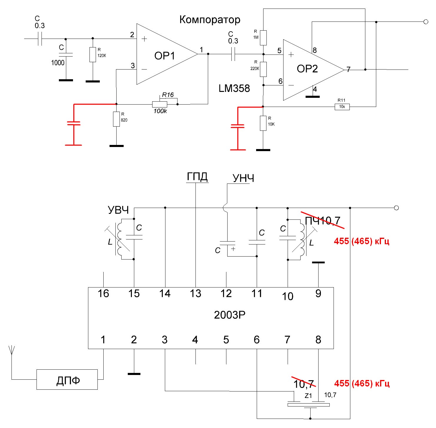

Сегодня изобретал велосипед. Нашел пьезоэлектрические фильтр с приемников ФП1П – 10,7, и кварц 16384кгц, так на нем написано, в схеме не запускал пока.
Смысл всей конструкции таков, приемная частота или частота передатчика 27145кгц чм приемник TDA2003P + внешний генератор на кварце 16384кгц = пч 10761кгц. Взял приколхозил свой гпд на частоту фильтра, подключил к его выходу частотомер ( макеевский частотомер и измеритель емкости) плюс припаял проводок сантимов двацать вроде антенны, и для контроля частоты использовал деген. Получается мерял частоту по цифрам и S- метру дегена. На выход фильтра самопальный вч вольтметр (показатонометр). Фильтр; низ 10,52-- максимум 10,65-- и верх 11,1 мгц, потом провалы. Пока все получается пч наша 10,761 мгц вкладуется примерно в середку. Интересно на какой частоте заведется кварц.
PS - интересно я ВАМ со своим корабликом и тупыми постами еще не надоел. :)

MASIK писал(а):
передатчик 27145кгц чм приемник TDA2003P + внешний генератор на кварце 16384кгц = пч 10761кгц.
TDA2003P + внешний генератор - я не пробовал, но при правильном подходе должно работать чётко.
Будет широкая полоса приёмника. Около 300 кГц. Можно и так. Только будет меньше чувствительность приёмника и следовательно меньше радиус действия.
Ещё из-за высокой ПЧ будет "мелкая" модуляция.
Если кварц 16384кгц хороший (высокодобротный), то он заведётся на той частоте (гармонике), на которой мы сами захотим)) Зависит от схемы. Рисуйте схемы. Для наглядности.
:tea:
