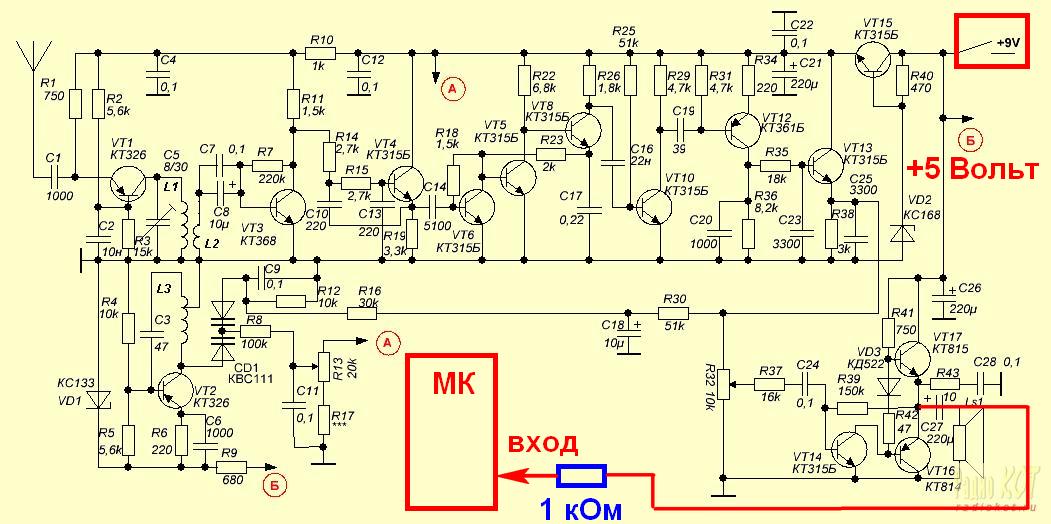

Благодаря такой многокаскадной схеме фильтров, мы полностью избавились от ложных срабатываний при любом уровне сигнала.
Программа кораблика успешна прошла тест... Тестовая программа не зафиксировала ни одного ложного срабатывания в течении 8 часов непрерывной работы, в самых неблагоприятных условиях:
-при слабом уровне сигнал определённой величины, при котором наблюдалось максимальное число ошибок. (звисимость количества ошибок от уровня сигнала - нелинейная).
-и одновременном воздействии источника импульсных помех.

После оцифровки входного сигнала, мы получаем 200 значений на каждый импульс. Считаем среднее значение и записываем в буфер. Получили простой цифровой ФНЧ входного сигнала. Причём можем регулировать полосу пропускания фильтра программно...
Таким образом вы фильтруем входной сигнал и избавляемся от шума:

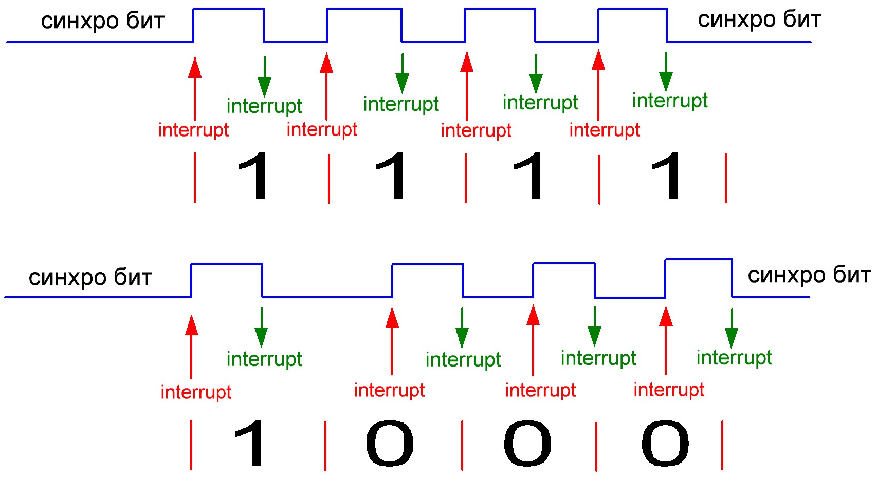

Я уже предлагал тут разные решения... и на прерываниях по фронтам импульсов тоже...
манчестер.JPG [148.78 KiB]
Можно сделать и так. Но это уменьшить радиус действия нашего кораблика с 300 метров (условно) до 200 метров (условно).

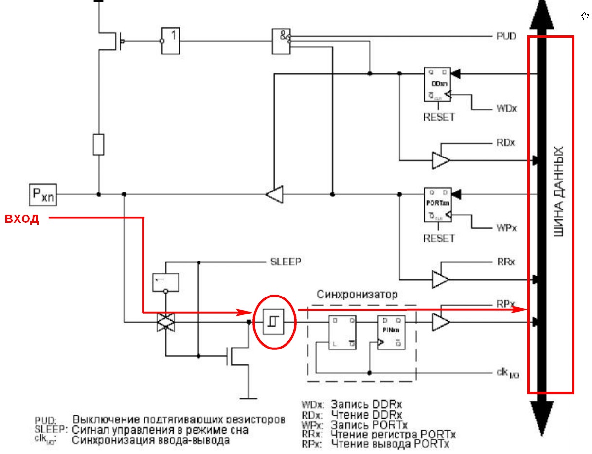

botchin писал(а):
Я вас разочорую. Триггер Шмидта переходит или в 1 или в 0 и тупо не хочет шумет.
Я не хотель вас разочаровывать... но придётся)) Триггер Шмидта - сам является источником высокочастотного шума. и в самом МК уже есть внутри Триггер_Шмитта... на каждом выводе МК.
МК-триггер.jpg [128.03 KiB]
Триггер Шмидта переходит или в 1 или в 0 при напряжении 2,5 и 2,6 вольт соответственно. Гистерезис 0,1 вольт.
botchin писал(а):
Да въ какой-то заклятъй сторонник шумов.
Весь МК постоен с учётом шумов... с кучей цифровых фильтрв...
Всё что нам нужно - спаять или купить радиоприёмник. Принять, усилить сигнал простым усилителем и подать на вход на МК. Вот и всё.
Никакие компараторы... триггеры... БШН... нам не нужны. Они только ухудшают работу нашей схемы.
Последний раз редактировалось roman.com Вт дек 08, 2015 19:11:33, всего редактировалось 3 раз(а).

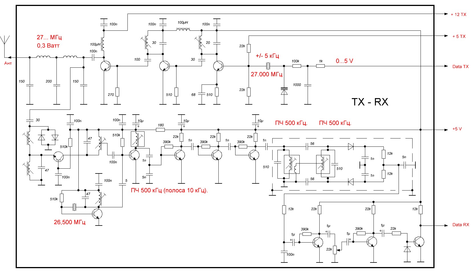

Такс.. на чём мы остановились?) Нам нужен простой приёник для ЧМ. Совсем простой...)))
У нас же есть уже собраный самодельный радиомодуль из моей рации на транзисторах:
радиомодуль 1.JPG [185.05 KiB]
Сейчас в нашем модуле - приёмник супергетеродин с ПЧ 500 кГц.
Можно переделать наш приёничек в приёмник супергетеродин с низкой ПЧ. Для этого просто выкидываем катушки ПЧ...
В качестве эксперимента... Достал из коробки старую макетку... выкинул все катушки ПЧ из схемы... получился такой простенький приёмничек:
TX-RX низкая ПЧ.JPG [183 KiB]
Ну совсем простенький))) Но работает. :tea:

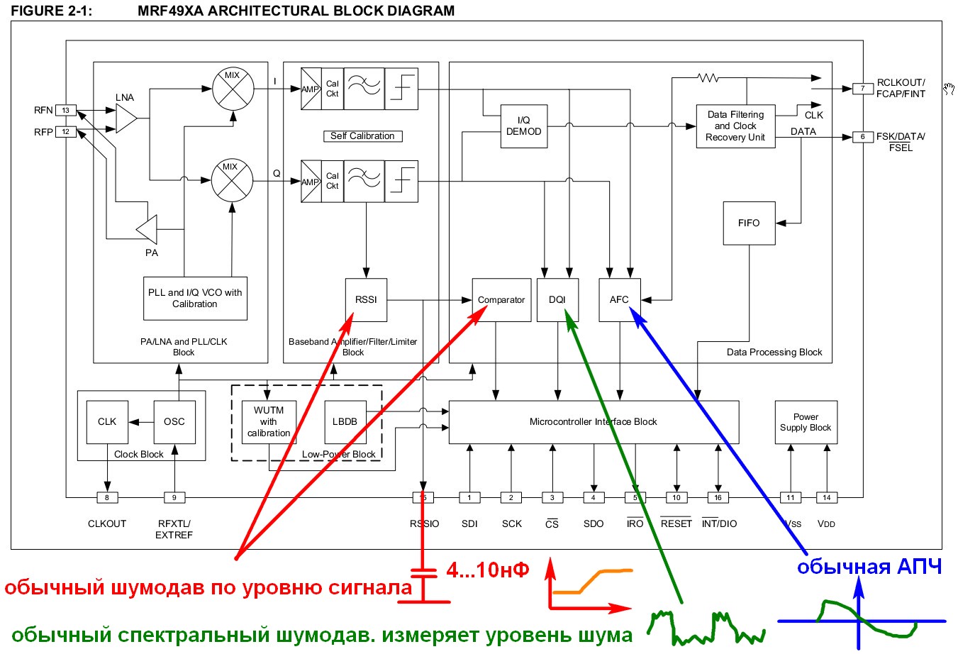

И ещё ... если приёмник будет другой, то нужно в новом прёмнике сделать S-метр.
Хотя... чтобы не париться, можно сделать программный индикатор... Например как это сделано в МRX49A
10.jpg [216.43 KiB]
DQI - Индикатор качества данных... (Зелёный цвет на схеме).
Вообще.. всё что мы тут делаем, это уже есть внутри самой МRX49A...
