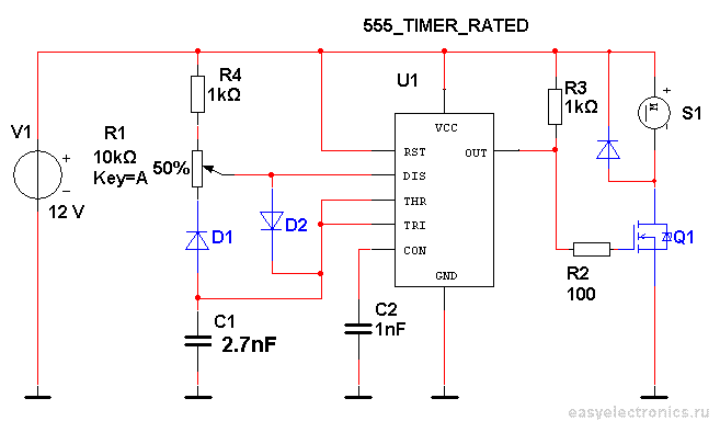

Здравствуйте. Собрал схему примерно такую, только без правой части, т.е. без Q1, R2, S1, просто выход с ножки 3 подтянут резистором на питание.
http://img.radiokot.ru/files/94693/medium/skovaaqz3.gif
Посмотрел сигнал с ноги 3 на осциллографе, и увидел странное. В целом сигнал ведет себя нормально, т.е. при вращении ручки потенциометра скважность меняется, однако период сигнала непостоянен. Если точнее, то период возрастает потихоньку при уменьшении заполнения, т.е. при преобладании низкого уровня сигнала период постепенно увеличивается. Чем меньше заполнение, тем больше период. при крайних значениях, когда в сигнале в основном низкий уровень, период еще быстрее возрастает, а затем падает до исходного значения. Я не понимаю, почему. Ведь фигурирует всего один потенциометр, сумма сопротивлений плечей постоянна. Почему период меняется, и почему он меняется так неравномерно? Можно ли как-то это исправить?

Что это такое? В смысле какой функционал у этой схемы? V1 - это источник питания?
тогда о каком сигнале речь? Какую функцию выполняют диоды?
Просто мне непонятно о чем вы говорите. Приведите снимки с осциллографа и что
именно вас не устраивает?

V1 - источник питания. Диоды определяют, по какому плечу потенциометра пойдет ток. Осциллограммы скоро постараюсь показать, и детальную схему тоже. Мне конкретно не понятно, почему при изменении скважности изменяется период колебаний напряжения на выходе 3.
