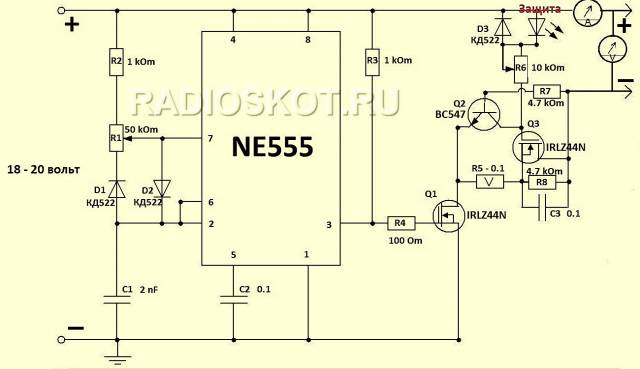

Я думаю атмосферу греть не будем! :))) Я Вас правильно понимаю, что должно быть типо этого (схема во вложении)? Или Вы имели ввиду схему на импульсном трансформаторе?

Схемы, которые Вы привели, они конечно, "импульсные", но не то, что нужно. Это просто регуляторы ШИМ, а чем ограничивается зарядный ток не понятно. Скорее всего, опять таки активным сопротивлением обмоток трансформатора питания. А заряд идёт не постоянным, а сильно пульсирующем током.
Нужен именно импульсный источник питания. С импульсным трансформатором и прочими причиндалами. Этот источник питания должен уметь стабилизировать не напряжение, а ток. Вот примеры переделки компьютерных источников питания ATX: http://radiokot.ru/circuit/power/charger/27/ http://radiokot.ru/circuit/power/charger/23/

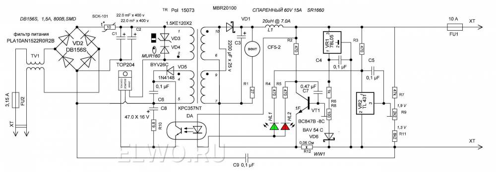

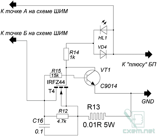

Доброго Вам времени Барсик! Прочитал вчера обе ссылки, которые Вы дали, но боюсь, что из БП компа у меня может не получится. У меня есть 2 БП, но они раскуроченны и разбираться что там к чему это себе дороже. Во вложении 2 схемы ИЗУ, которые я выбрал и смог бы собрать. Посмотрите их пожалуйста, ну а если они тоже не годятся, тогда наверное буду приближать глобальное потепление :) . Спасибо!

Времени действительно маловато.
Из всех четырёх вариантов, импульсный стабилизатор тока только этот: download/file.php?id=233198
Кроме всего прочего, импульсный стабилизатор тока должен как-то включаться-выключаться от схемы качелей. Как это реализовать для этой схемы, я не знаю.
Я ведь почему хотел компьютерный источник питания. Там есть дежурный источник для питания качелей, а основной источник может легко включаться-выключаться от схемы качелей.
