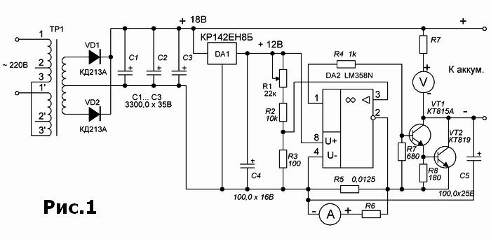

Сообщение sheryuv »
Теперь понял! Вот, выбрал такую схему, она со стабилизаций. Подойдет? Если нет, может Вы что порекомендуете, не сильно сложную?
(47.03 КБ) 1030 скачиваний
Сообщения: 3459
Сообщение Барсик »
В этой схеме стабилизатор тока линейный. При токе 5 ампер, на транзисторе VT2 будет рассеиваться большая мощность.
Тут надо определиться с требованиями к зарядному устройству. Если можно смириться с низким КПД и большим нагревом регулирующих транзисторов, то можно попробовать линейный стабилизатор тока. В конце концов, можно умощнить стабилизатор тока из оригинальной статьи.
Если же греть атмосферу и приближать глобальное потепление недопустимо, то надо искать решение с импульсным стабилизатором тока.
