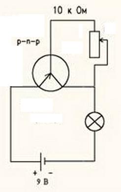

Извиняюсь за дилетантский вопрос, но вот не могу сообразить :?
Почему не горит лампочка ? (0,1 А)
Вроде же для P-n-P транзисторов всё так и надо : чистый "+" на эммитер , на базу "+" через резистор, на коллектор "-".

У Вас между базой и эмиттером нулевое напряжение, поэтому транзистор закрыт при любом сопротивлении.
Так нужно сделать.
Или так.

Верно - так работает.
т.е. между эммитером и базой должен быть разный знак.
для n-p-n транзистора соответственно схема такая ?
