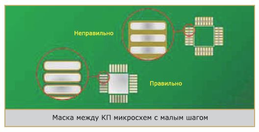

Да и еще. Как с этим борешься:
Снимок.JPG [25.36 KiB]
Ни как, как присылают, так и делаю.

А реально TQFP100 между ногами будет маска?
