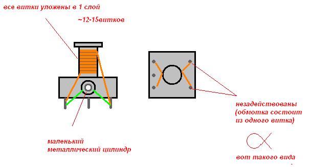

Подскажите чем можно заменить Дискриминатор? В промышленных приёмниках такового не нашёл, возможно там его заменяют катушки... Например в приёмнике на Ka22471 по даташиту идёт катушка от 11 вывода на частоту 10.7 мгц, но по схеме показана лишь одна обмотка и в приёмнике задействована одна, а вот разобрав саму катушку увидел, что их там 2 (для чего нужна вторая?). И нужно ли как-нибудь дополнять конструкцию, если заместо дискриминатора ставить контур?

Спасибо! А конденсаторы на 30пф и 82пф нужно тоже устанавливать если я изготавливаю сабжевый приёмник? И какой диаметр катушки?
_____
Нашёл по даташитной схеме на КА22470 контур ПЧ 10.7 мгц в китайском убитом приёмнике, но я не уверен он ли это! После снятия экрана обнаружил что в корпусе катушки имеется маленький цилиндр который паралльно включен с главной обмоткой состоящей из 12- 15 витком (не смог точно сосчитать) уложенных в 1 слой - как я понял цилиндр выполняет роль конденсатора который и был включен паралельно с контуром ПЧ согласно даташитской схеме. Но настараживает вторая обмотка состоящая из 1 витка и которая в приёмнике задействована не была!!! Не пойму для чего она нужна... Вот примерный рисунок всего описанного! Скажите, это действительно ли это контур ПЧ на 10.7мгц?

СообщениеДобавлено: Вс июн 07, 2009 19:10:54
Карма: 9
Рейтинг сообщений: 49
Сообщений: 1571
Откуда: М.о.
Ставь, всё нормально. А на этот виток внимания не обращай. Контура унифицированные и в другой схеме он используется для связи с другими каскадами. Только не закорачивай его.
