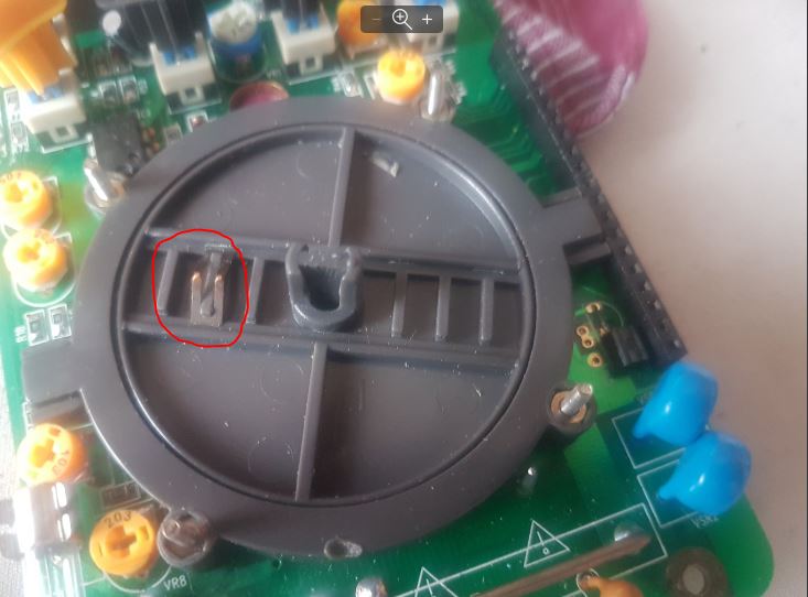

СообщениеДобавлено: Вс янв 30, 2022 14:20:20
Зарегистрирован: Чт ноя 15, 2007 19:31:24
Сообщений: 40
[img]
[/img] Что посоветуете? Потерял второй контактик медный, кстати куда он вставляется?
70a медяшка.JPG [53.56 KiB]
