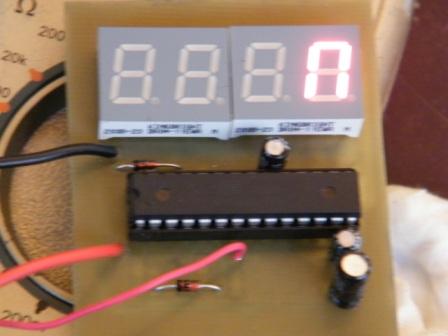

Не работает.
Делал первый вариант. При подключении к питанию, молчит потом через секунд 10 показывает 0 постепенно в каждой секции и цикл повторяется. Фьюз поставил как в выше сказано. Жаль после прошивки МК не читается и не шьется.

gonzales06 писал(а):
Не работает.
Выглядит так, буд-то не те фьюзы в частоту проца выставил.
например частая ошибка что ты вместо 0100 запрограммировал 1011, что означает внешний кварц 0.4 - 0.9 MHz. Попробуй прицепить такой кварц и запрограммировать снова.
