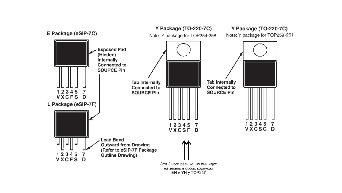

Прикупил вот TOP257YN для 2й версии станции уважаемого Victor_P. В корпусе EN не нашел. Путем изысканий в пдфках пришел к выводу, что он также подходит к данной конструкции.
И еще, народ посоветуйте пожалуйста чем можно заменить синфазный дроссель L1 - 4.7mH на входе MB?

milob
Отличие EN от YN только в усечённом корпусе у первого. И TOP25* можно заменить и на TOP24* (и наоборот), надо только для последнего уменьшить в 2 раза сопротивления детектора напряжения (для 230в вместо 2 Х 4,3М поставить 2 Х 2,2М), остальное (как небольшая разница во внешнем резисторе ограничения тока) не критично.
Любым, подходящим по размерам. Индуктивность не критична. Или самому намотать на кольце с высокой магн. проницаемостью.
