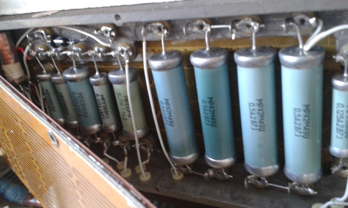

Возможно позже создам, а пока фото с первоначального осмотра:
Комментарий к файлу: Вид на аналоговую часть
vnutri.jpg [216.97 KiB]
Комментарий к файлу: Плата ИОН
ION2.jpg [204.18 KiB]
Комментарий к файлу: Под пенопластом на плате ИОН похоже скрывается ГСТ для 6 Д814
peno.jpg [197.39 KiB]
Комментарий к файлу: Сзади под пенопластом 2 печатных резистора и МРХ
Delit.jpg [244.88 KiB]
Комментарий к файлу: Похоже работает
Work.jpg [218.77 KiB]

У меня просто нет слов :shock: И всё же с трудом верится, что 6 шт. Д814 - это основной ИОН прибора. В алюминиевом шасси рядом с кучей МРХ случайно не КС190?

Увы снимал с телефона, маркировку диода или стабилитрона не разобрать. Надо будет еще раз заглянуть туда с фотоаппаратом. По информации, что я находил должен стоять 190 или 191.

Михаил, повторюсь - ЗИПовские приборы "поверочного" направления пост.напряжения -поголовно имели однотипные ИОНы на Д814. Это и хвалёный П327 (линейность преобразования у него, конечно, ухххх... но там всё тот же Д814), это и компаратор Р3003 и его модификация (П327+Р3003=)Р3017. Там всё одно и то же. вплоть до того,что ставили одни и те же платы. Линейность отличная, а погрешность в несколько ппмов (заявленная в ТО) поддерживалась за счёт того,что каждый из вышеуказанных приборов нужно было раз в 4 часа (смотря сколько ппмов было достаточно - раз в 8часов) настраивать по термостатированному НЭ к.т не ниже 0,001, а перед этим -выставить ноль.
вольтметры серии Щ3 -того же высококлассного производителя. С тем же подходом к схемотехнике.... Да, там ставили и 2С191Ф кажется. Но не везде :)
И лишь в "экспортном варианте" подобных приборов могли быть установлены 2С108Р (да и то- так пишет ТО, как было в реальной жизни сказать трудно.)

Эх, ностальжи, ностальжи... Как он похож на мой первый СОБСТВЕННЫЙ цифровой Р386, купленный дохлым перед отправкой на лом на 3-м курсе... 5 разрядов после запятой в то время (начало 80-х) - это было реально круто!
А какие там манганиновые печатные делители - красотища!

Он не просто похож. Р386/385 - это непосредственно "папа" Щ31го.

Возьмусь прокомментировать фото (когда-то давно приходилось ремонтировать):
1.Вид на аналоговую часть. Платы слева на право:
-плата блока питания;
-плата логики интегратора;
-плата аналоговой части интегратора;
-плата ИОН;
-плата блока компенсации ("книжка");
-делитель обратной связи ИОН;
-усилитель;
-плата регулировочных резисторов;
-печатный резистор;
2. Плата ИОН -цЭ усилитель.
3. цЭ модулятор усилителя.
4. Термостат (содержимое):
- резистор контроля работы термостата используется в положении переключателя пределов "прогрев"
- резисторы делителей пределов 100 и 1000В.
- сверху стабилитрон ИОНа по перечню КС190Д
