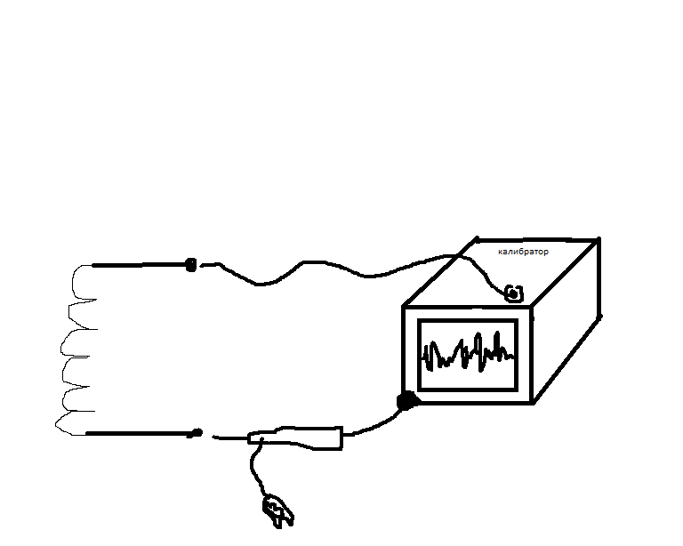

Спасибо! буду пробовать. А что означает по рисункам плохая вторая обмотка и плохая первая обмотка? Вначале на второй обмотке был КЗ-виток, потом на первой? Приношу извинения за возможно неуместный вопрос. Но хотелось бы уточнить: катушка- один конец к щупу, другой конец катушки в калибратор осциллографа. Земляной крокодил осциллографа никуда. Верно?

для понятия хорошего и плохого, нужно сравнивать с заранее исправным.
если есть понятие колебательный контур, то будет понятие как это всё измерять и как это всё в купе работает.
