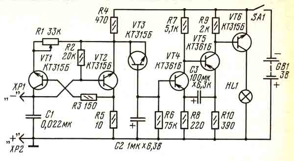

Кто нибудь делал прибор, для определения короткозамкнутых витков?
поделитесь схемой.

Гдето здесь схемка была (у меня друг делал) - проверяет наличие КЗ витка , к сожалению найти сейчас несмогу. Суть такая:
Подаётся мощный импульс тока в проверяемую обмотку и резко обрывается . Возникает колебательный затухающий процесс. Компаратор выявляет переходы в "+" и счётчик их считает. Число " забросов/всплесков индицируется линейкой светодиодов. Машинка работала отлично!
Мысль интересная, можно сделать генератор коротких импульсов, и по их поведению, затуханию в катушке, судить о добротности, а значит и о наличии замкнутых витков, наблюдаем с помощью осцилографа, а если сделать счетчик импульсов, и на катушку подавать один, будет и компактно, и наглядно.

Был набор в мастер-ките для проверки КЗ витков. И схема в сети была. В Радио 60-70-х годов было несколько схем, от ламп до транзисторов, основанных на добротности проверяемой катушки. Способ осциллографа, эталонного конденсатора и звукового генератора тоже известный, в сети много ссылок. Способы не 100%, когда замкнуто мало витков или пробой под напряжением начинается, а так только утечка (не "глухое" КЗ), то трудно диагностировать.

Да, если пробой наступает при высоком напряжении, то отловить это достаточно сложно. Но вот 1 КЗ виток отлавливался запросто. Анализировали высоковольтную обмотку строчника и перемыкали сердечник петлёй припоя! :-) (мощный КЗ виток). 5-7 горящих светодиодов сразу превращались в ОДИН !!! Очень красноречивые показания.
Делайте периодическое подключение тока к обмотке. Потом анализируйте нарастание тока (так как индуктивность обмотки разная - нарастание тока непредсказуемо). Ток дорос до заданного - триггер перевернулся и ток отсекло. Сразу возникает колебательный процесс анализируемый компаратором. Сигнал с компаратора подайте на счётный вход счётчика, одновременно триггер разрешает счёт импульсов. Ждём некоторое время (чтобы успеть увидеть индикацию) , и начинаем снова......

на 20 секунде схема, которой пользуюсь более 10 лет, есть один косяк - не берёт малую индуктивность(автомоб. генераторы, стартеры) а в остальном отлично

Статья из радио тут http://laps-aleksandr.narod.ru/Data/Rad ... erenie.htm
