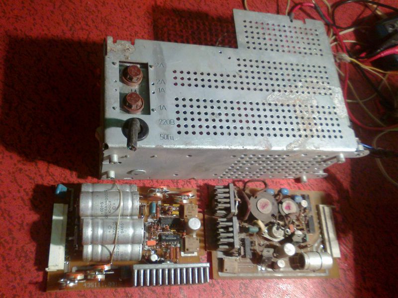

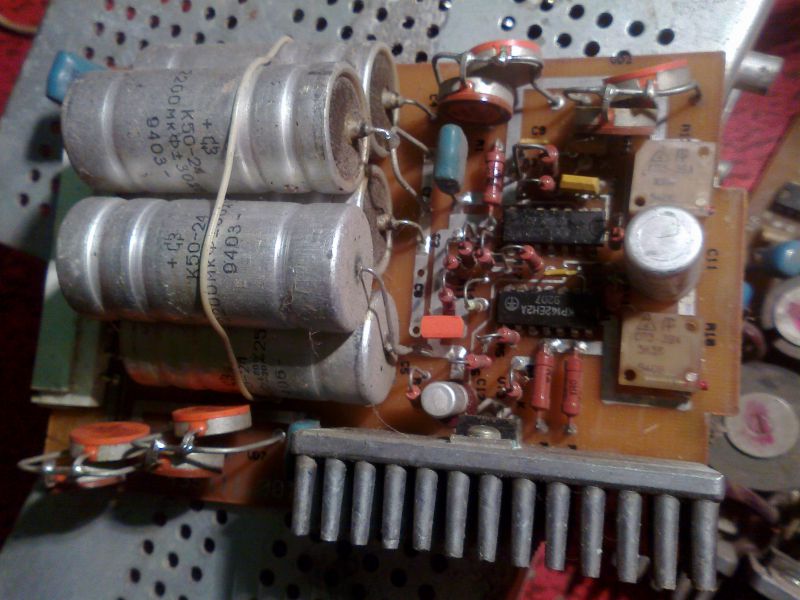

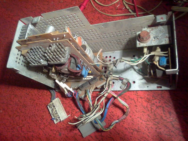

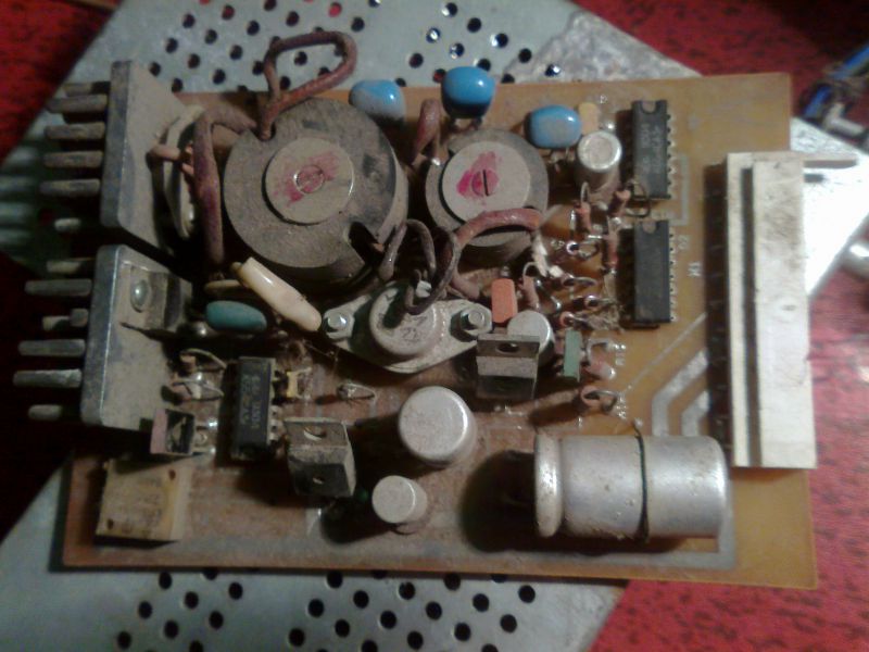

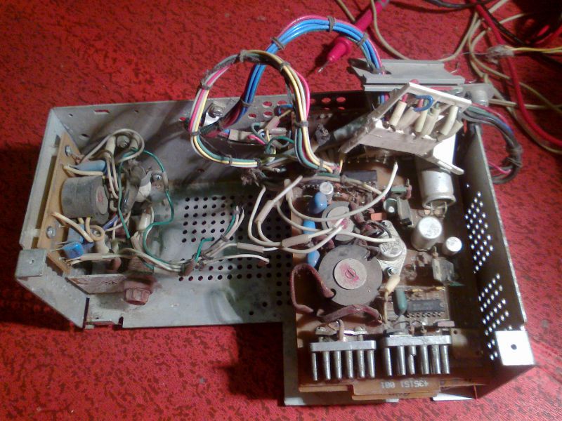

Нашёл в запасах знакомого электрика прибор, очень похожий на импульсный БП. Часть деталей отсутствует, вероятно это силовые транзисторы и трансформатор.
Хотелось бы узнать, от чего это и найти схему.
