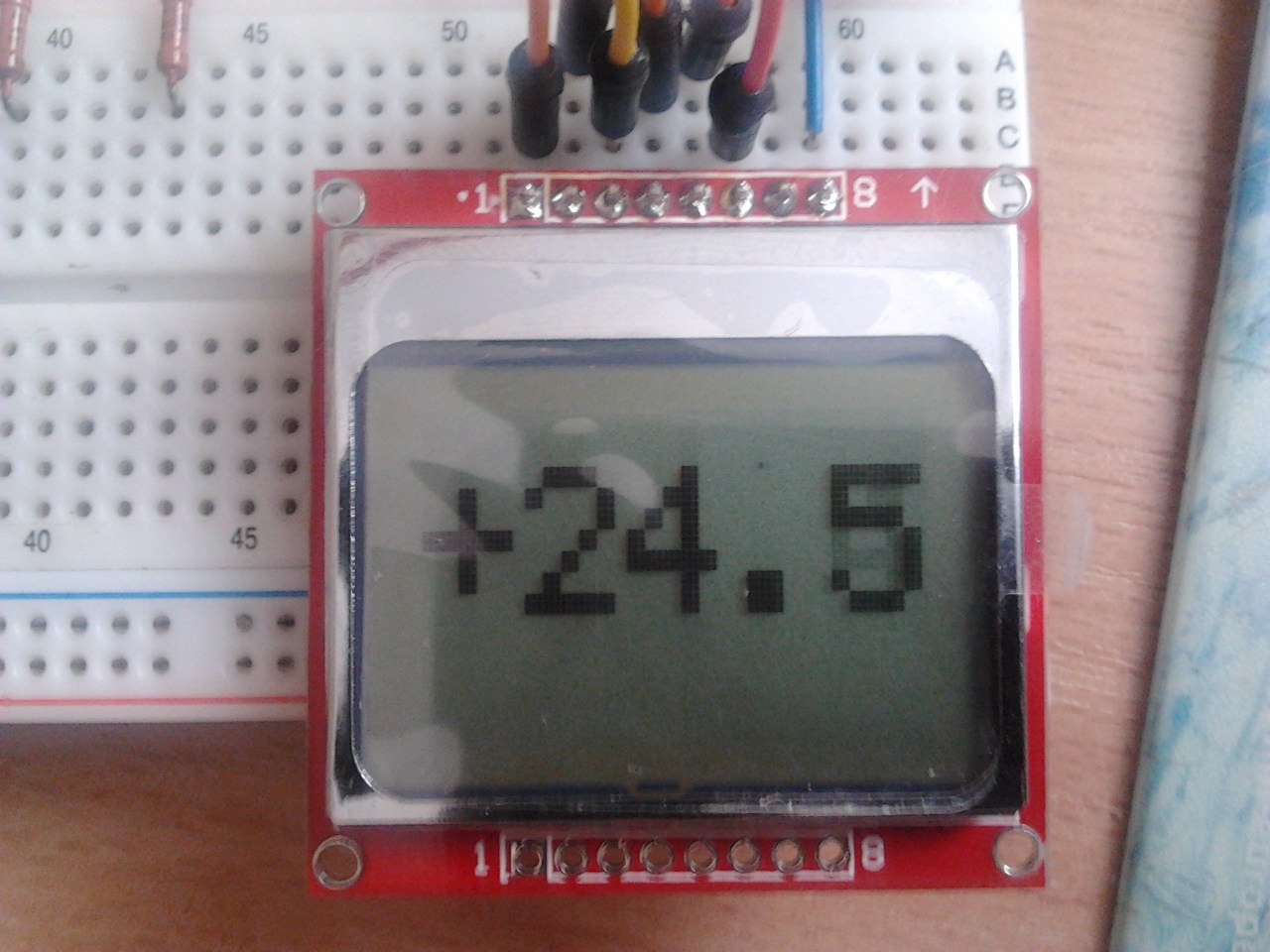

 Заголовок сообщения: Re: МегаТермо
СообщениеДобавлено: Сб янв 31, 2015 20:25:25
Зарегистрирован: Вс ноя 06, 2011 16:59:31
Сообщений: 247
есть в сети. подойдет 5110. с цифрами большими посередине, на PIC. проверял, работает. сайт польский, ссылку найти не могу((
СообщениеДобавлено: Пн фев 02, 2015 08:31:07
Карма: 10
Рейтинг сообщений: 278
Сообщений: 1798
Откуда: Kazan
asd81 Какой пик, схема, вообще нужна более подробная инфа.

получается отдельная тема
