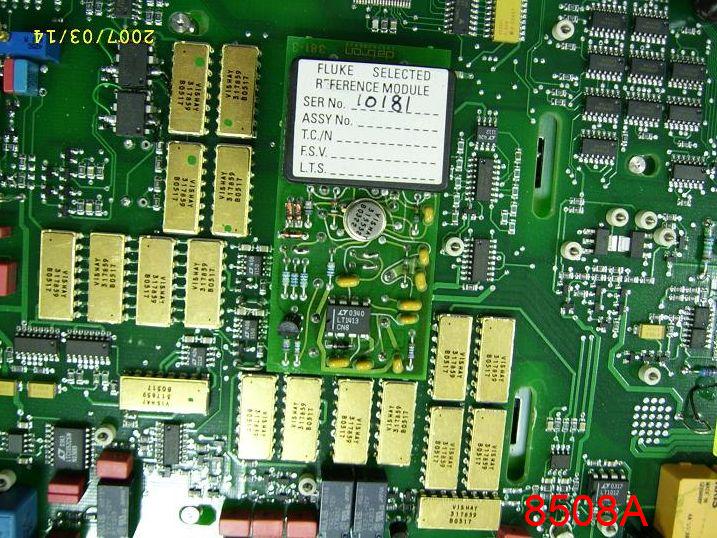

В 8508 насколько я видел, LTZ1000А стоит тоже.

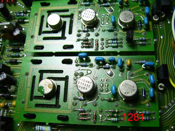

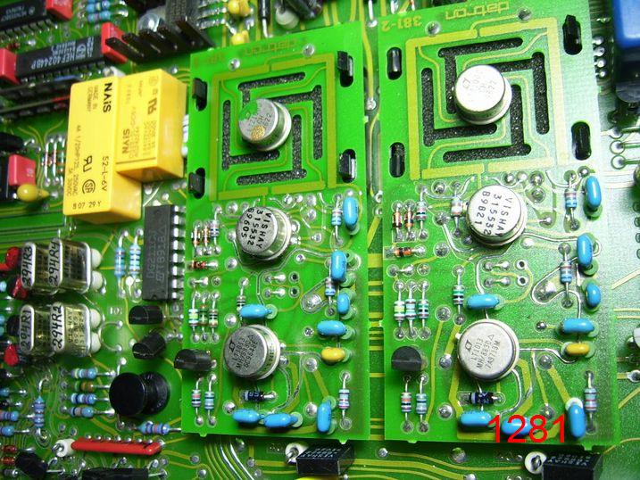

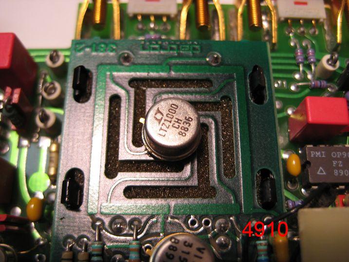

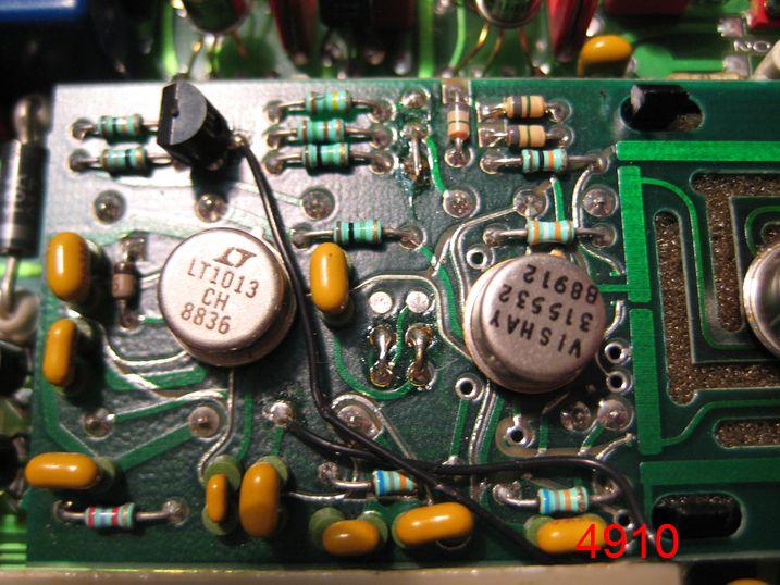

В первой версии Fluke 8508A установлен унифицированный модуль ИОН с LTZ1000, доставшийся в наследство от Datron/Wavetek. Изменился на единицу лишь номер ревизии платы в силу замены ОУ на LT1413. Впрочем, не исключаю, что впоследствии Fluke перешла на LTZ1000A.

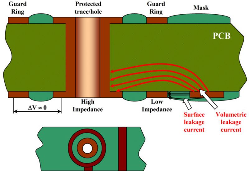

Интересно, почему дорожки в модуле так плавно изогнуты? Причем некоторые под маской, а некоторые нет. Чуствуются здесь тайные знания!

Изогнутость дорожек - узнаваемый стиль конструкторов Datron и ни более. Дорожки без маски - защитные эквипотенциальные кольца:
Картинка с английскими подписями, т.к. рисовал её я для китайского форума :))

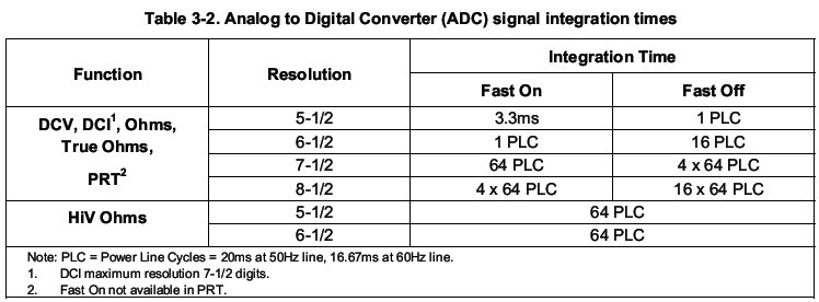

Ага. 5 раз в секунду получать 8,5 разрядов (а по GPIB и все 9,5-10) - это вам не раз в 53 секунды :)...
Кстати, из вашей таблицы, аналогов по скорострельности у него до сих пор и нет (кроме 2002 и 6581). Вот вам и один из секретов долгожительства - на полупроводниковых фабриках для сохранения прежней производительности пришлось бы заменять каждый мультиметр на много конкурентов. Плюс терминально-щуповая часть тоже множится.
Ещё вопрос - в "быстром" режиме Fluke 8508 может выполнить одно измерение за 6 секунд. http://assets.fluke.com/images/products/fpm/bench_instruments/8508A_Extended_Specs_Rev_B.pdf
В принципе, те же 8,5 разрядов. Если уж для 3458А указана максимальная скорость, зачем же Флюк "обижать" :) :) :).
А ещё стал гуглиться сервис-мануал для него. Если кому интересно - http://assets.fluke.com/manuals/8508A___smeng0100.pdf

Fast Mode в Fluke 8508A - тоже самое, что 7,5-разрядный режим, только с индикацией 8 разряда. Дополнительная неопределённость (штраф) из-за сокращения длительности интегрирования составляет 0,1 ppm.
Для HP3458A и правда я указал данные для PLC10, хотя стоило наверное взять PLC100. Но вообще этот столбец особого смысла не имеет, т.к. у каждого мультиметра множество своих собственных настроек, оказывающих влияние на время преобразования и фактическую длину шкалы.
