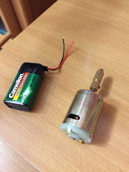

Ребят, нужна помощь. Собрал автоматическую регулировку оборотов двигателя по схеме автора, но при подключения двигателя в сеть он крутится тупо на максимальных оборотах. Использую блок питания на 7,5В. Сила тока двигателя на холостом ходу 210 мА. Дайте совет))

Ток при холостом ходе двигателя 210 мА, а при сверлении доходит до 650 - 750 мА. Собираю схему пока на макетной плате. Уже несколько дней пытаюсь настроить не получается, как то добился маленьких оборотов без нагрузки но при сверлении она набирает не достаточно оборотов чтоб просверлить отверстие. А так если на прямую подключать двигатель к блоку питания 7.5В сверлит отлично. Посоветуйте что поменять, что изменить на схеме чтоб у меня тоже заработало. Спасибо :))

Комментарий к файлу: Фото двигателя
Dc_PPD_ZtxY.jpg [58.2 KiB]

на пред . странице посмотрите моё фото с номиналами для разных двигат.
...интересный у вас двигун.. :shock: .....у меня мощный на фото , и то 120 мА -ток ХХ ....при напруге 40 вольт....
,тогда диоды убирайте , и подбирайте резаки те что надо , и конденсатор С1 тоже подобрать ...
R3 попробуйте подбирать около 2 Ом
R6 около 6-8 кОм
но это примерные значения ...требуют подбора при настройке ...
короче тупо включайте схему -ставьте R3 =1 Ом ...и потом послед. подбирайте постепенно .. одновременно
С1 .пока ....двигун не будет медленно вращаться на ХХ.... R6 тоже не забывайте пробовать менять(тут лучше поставить
многооборотный подстроечник ..так кило на 15 )
вообщето в статье подробно описана настройка ....
- датчик тока - 10 Ом, падение напряжения составит 0,21*10 = 2,1В без нагрузки и 6,5-7,5В под нагрузкой. Резистор будет гореть, делайте выводы.
Еще - базовый резистор R4 и h21э транзистора могут не обеспечивать работу мотора с таким током.

Замерил ток на холостой прокрутке - ~27 мА, если застопорить патрон, то ток всего около 170 мА при напряжении питания 28 вольт. Дрель покупалась как ДПМ-25, но никаких опознавательных знаков на ней нет, соответственно определить что за разновидность такая мотора не получается.
Вместо КТ961А использовал C4106, а вместо FMMT2222A использовал BC850BW. Диоды выпрямительные поставил с током до 1 А.
Номиналы каких элементов для моей конфигурации стоит поменять?
