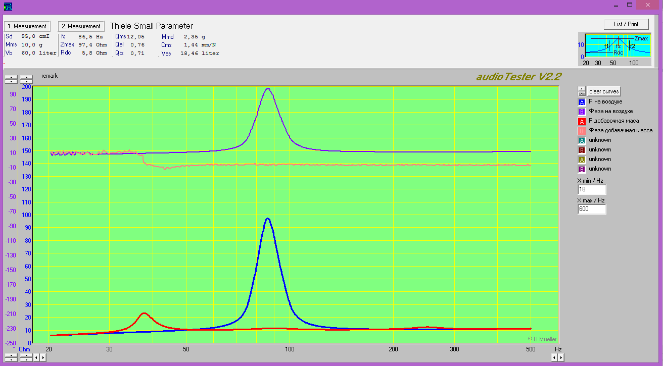

Вот такой график должен быть?

Прошу помощи. Собрал коробочку , подключил к ноутбуку. В место динамика подцепил сопротивление 10 ом. Фазу сигнала рисует не понятным образом. График зависимости сопротивления динамика от частоты не рисует. С динамиком в место сопротивления тоже.
Может в ноутбуке нужно произвести какие ни будь настройки ?

Вроде бы нашел второй график. Не правильно были выбраны пределы шкал.
Так же, уменьшил уровни микрофонного входа и выхода на наушники.
Смущает вид графиков с подключенным сопротивлением.
Какие уровни нужно выставлять ? Подскажите, что не так делаю ?
За ранее благодарен.
