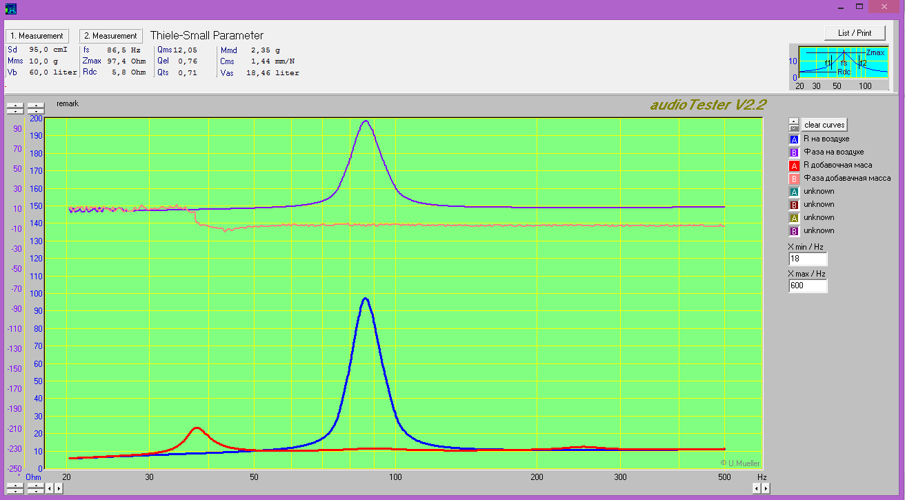

Вот такой график должен быть?
audiotester 22.png [43.9 KiB]
мяу!

Прошу помощи. Собрал коробочку , подключил к ноутбуку. В место динамика подцепил сопротивление 10 ом. Фазу сигнала рисует не понятным образом. График зависимости сопротивления динамика от частоты не рисует. С динамиком в место сопротивления тоже.
Может в ноутбуке нужно произвести какие ни будь настройки ?
 Заголовок сообщения: Re: Измерение параметров Тиля — Смола программой AudioTester
СообщениеДобавлено: Вс сен 21, 2014 11:37:14
Зарегистрирован: Сб сен 20, 2014 23:02:56
Сообщений: 2
Вроде бы нашел второй график. Не правильно были выбраны пределы шкал.
Так же, уменьшил уровни микрофонного входа и выхода на наушники.
Смущает вид графиков с подключенным сопротивлением.
Какие уровни нужно выставлять ? Подскажите, что не так делаю ?
За ранее благодарен.

у меня тоже показывает сопротивление динамика 8 ом, хотя он на 4 ома, проверил тестером.

График фазы как то влияет на расчеты? Что-то больно странный он у меня получается. А вобще никак не могу перетащить результаты в "Измерение" у кого-то получалось это на win 8.1 x64 ?

Автору статьи насчет измерения: а почему нужно именно горизонтально ось динамика размещать, если в мануале написано класть динамик на "подушку"?
Вообще оказывается важно, какую кривую в группе тащить - синюю или красную. Нужно тащить кривую именно сопротивления, а не фазы.
И еще вопрос - у меня для такого же динамика (25ГДН-3-4) получается Zmax порядка 80 Ом при 5-10% громкости выхода, после 10% начинает расти и достигает 1400 Ом к 100% громкости. Так и должно быть и я должен производить замеры в установившемся режиме (громкость < 10%) или существует проблема в подключении? Могут ли на это влиять провода (пара проводов используются слабоватые)?

надо поправить статью иначе не правильно описан процесс перетаскивания результатов в измерения 1 и 2 По инструкции перетягиваются результаты только измерений А и А добавочная. А вообще в инструкции к версии 3.0 описано как мерять параметры тилля смолла.
Наверное нужно поправить, хотя я все делал , как указано в статье, которая представляет собой мой "конспект" из опыта других товарищей. А инструкция к версии 3.0 на момент написания статья была мне неизвестна. если не трудно, скиньте ссылку на эту инструкцию
Обратите внимание в версии 2.2d если открыть справочник, который находится в help-context и найдите там Thiele Small Parameter. Там ниже видно на картинке что куда тянуть, плюс ко всему есть описание для измерения 1 и измерения 2, а также написано какой цвет куда тянуть(хотя в установленной программе цвета отличаются, но это роли не играет, так как там написано, что Free Air Impedance - в измерение1, Free Air Impedance с добавочной массой - в измерение2, то есть про фазу вообще нет никакого разговора). И ещё скажу, что прога капризна к звуковым картам на одних работает на других вообще отказывается. На креативе показала мне частоту резонанса = 34Гц, на старом ноуте с реалтеком = 39Гц. Я в смятении не знаю что делать. Хотелось просто и быстро. А тут вилы - один раз сделать сабвуфер не хотелось бы затариваться техникой ещё и для этого(измерения).
