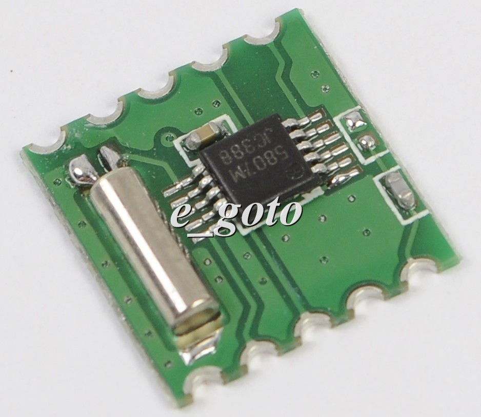

Добрый день dt_andrew
Возможно ли использовать модуль приёмника с обвязкой как на схеме.
подробности во вложении.
$_57.JPG [88.05 KiB]
catcatcat_RDA5807FP_V2_02.pdf [21.25 KiB]
 Заголовок сообщения: Re: Простой FM приемник с часами и будильником
СообщениеДобавлено: Пт окт 24, 2014 10:35:50
Мявтор!
Карма: 16
Рейтинг сообщений: 43
Зарегистрирован: Чт ноя 30, 2006 12:27:46
Сообщений: 2057
Откуда: Челябинск
не только возможно, но и вполне реально
проблема только в том, что из 10 шт купленных у китайцев 8 брак
что то не работает
вот у 5807FP все рабочие
будем стараться использовать с М, а FP 1 в 1 по регистрам
и последнее M по основным регистрам соответсвует P и как у dslabs все будет работать
если использовать М или FP то надо спользовать по полной, то есть реализовать RDS и прочее
