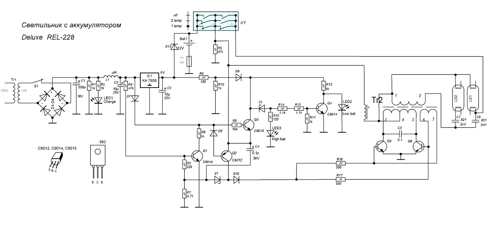

Припер мне отец на ремонт вот такую лампу:
Разобрал.
Питание организовано конденсатором 2.2мкФ 400В. В параллель стоит 220к 1Вт резистор (судя по всему для разряда).
После диодного моста, работая от питания 220В, получаю напряжение в 30В под нагрузкой (включена лампа, заряжается аккум.).
Но после диодного моста стоит кондер на 470мкФ 16В (по схема 16В, сейчас тыкнул на 25В).
Вопрос, в чем беда? Менял резистор и конденсатор. Те же 30В. Лампа сама может работать от 6В. АКБ на 6В 4А\ч.
Может не достаточная нагрузка? Или наоборот?
До замены транзисторов не заводился, поменял все диоды и стабилитроны. И 2 конденсатора, один, который после моста, был взорван. После замены транзисторов, завелся. Но светит еле еле. Писк от транса сумасшедший. Вместо АКБ (дохлый судя по всему), подсоединил 5В. Лампа завелась но свечение слабое. 6В неоткуда взять проверить.
Фото для наглядности.
А для того же самого схему..............можно не цветную....))))))))

что нашел
Комментарий к файлу: 1
chin_f6001.jpg [44.91 KiB]
Комментарий к файлу: 2
2.JPG [104.06 KiB]

Еще вариант схемы, от чего-то родственного.
Акб желательно поменять, ввиду постоянной недозарядки часто дохнут.
ЗЫ: схема зарядной части доработанная, до номинального напряжения зарядки
02.GIF [21.91 KiB]

выбрось ее, там лампа без подогрева катодов и она полудохлая, а преобразователь с плохим кпд
засунь туда 2 полоски светодиодной ленты с драйвером и зарядку лития
