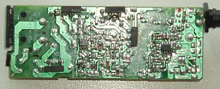

Попадалось много адаптеров (БП) с идентичными проблемами от разной техники, разных фирм-изготовителей, раньше не придавал этому значения. Сейчас сломался очередной адаптер, песня та же: работал, работал, потом вдруг перестал и на выходе напряжение вместо положенных 19В, прыгает 0.02-0.05В - как и на остальных, которые до этого были.
Решил очередного виновника разобрать. Расколупал его, а дальше буксую - диоды звонятся как положено, резисторы соответственно номиналам, замена электролитов не дала эффекта. SMD стабилитроны нечем проверять, да и заменять неизвестно на что - маркировки нет. На микросхему во вторичной цепи ST DAS00L/EZ94L datasheet нету.
Вот подумал, если проблема у всех адаптеров одинаковая, то и неисправность наверное типовая. Может тут кто-то уже сталкивался с подобным, подскажете в чём причина?

Схему адаптеров не срисовали, а надо? Фото разобранного почему не показали? Фото желательно с нескольких ракурсов.

Как там вообще можно что-то увидеть?
Какие ещё ракурсы нужны?

Да уж качество фото ....., ни чего не рассмотреть. В общем если Вы не сможете хотя бы примерно для себя нарисовать что там к чему, то и не узнаете что могло сломаться. Советую не парится и найти новый.

Не там копаешь. Смотри марку ШИМа в первичной цепи. А м/с DAS001 , она-же TSM103A - это два операционника со стабилитроном, они тебе не нужны.
Посмотрел - DAP11. Нашёл кое как в гугле datasheet на DAP11 (DAP011).
Во вторичной стоит DAS00L а не DAS001, хотя по выводам вроде совпадает с TSM103A.

P.S. Хотел потыкать микросхему в высоковольтной части, включил, а БП вдруг заработал. Что за досада...

Возможно! Я не указал, что ремонтировать его взялся не сразу, перед ремонтом блок несколько недель просто валялся без дела.
Перед тем как включить блок в сеть и потыкать микросхему ШИМ в первичной цепи, я сперва прозвонил выводы этой микросхемы на предмет низкого сопротивления. Рядом с микросхемой стоит SMD резистор соединённый с одним из её выводов. Т.к. у микросхемы лапы маленькие, я предпочёл при прозвонке тыкаться на вывод этого резистора и заметил в его припое мелкую трещину, но не придал этому значения. После того как я включил БП и он неожиданно заработал, я навсякий случай пропаял вывод этого резистора с трещиной. Более того, я вернул в БП все родные конденсаторы и он всё-равно работал. Но я не утверждаю, что причина была именно в этом резисторе.
