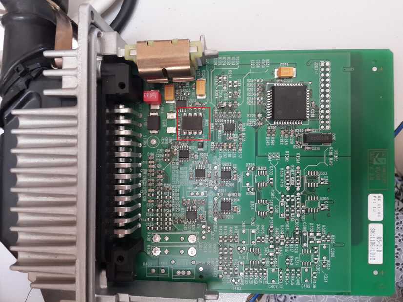

Тоже подумываю смастерить себе калибратор.
Есть устройство с которого могу выпаять VRE3050A, с заменой на что то попроще без особого ущерба для прибора (автомобильный тестер).
Подскажите, есть ли у кого рецепт (схема или готовый проект) как правильно его приготовить?
Спасибо.

 Заголовок сообщения: Re: Методика калибровки мультиметров
СообщениеДобавлено: Вт июл 08, 2014 09:44:35
Зарегистрирован: Вт апр 07, 2009 21:22:15
Сообщений: 33
Тестер конечно же на в смысле мультиметр :))
"Тестер" для проверки рядных (грузовых) ТНВД (топливный насос высокого давления), он обрабатывает индуктивный датчик положения рейки (дозатора), выдает результат на мультиметр (0-5В). Стоит не менее штуки евро (фирма все таки).
VRE - там опорник для ЦАПа и АЦП возможно для еще чего....
Но немного зная эту тематику, могу сказать что такая там точность особо и не нужна, но ведь стоимость нужно как то оправдать :roll:
СообщениеДобавлено: Вт июл 08, 2014 10:20:12
Карма: 13
Рейтинг сообщений: 79
Сообщений: 4103
Откуда: Электросталь
Хмм думаю лучше не трогать и оставить как есть
