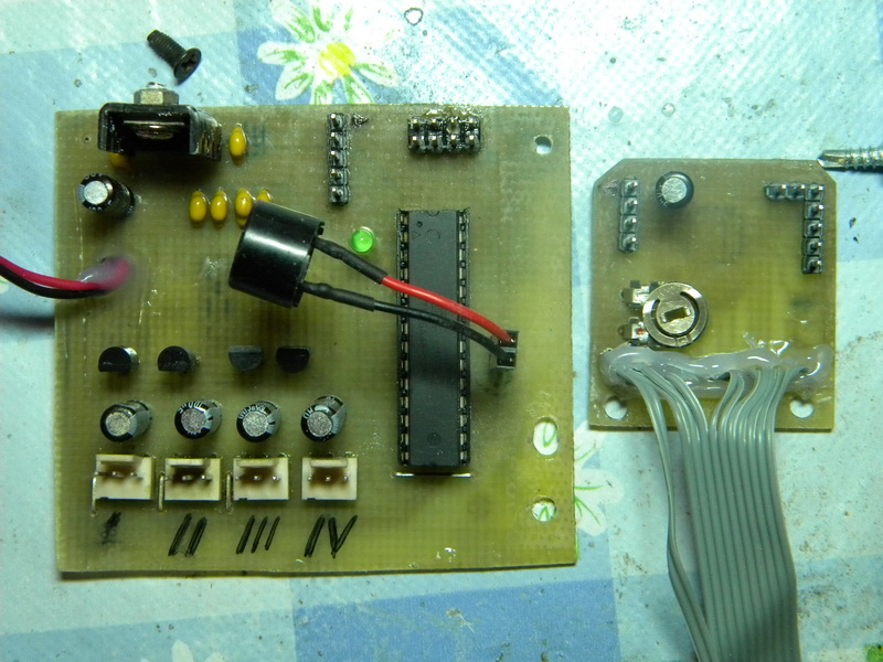

S@n4z писал(а):
собрал надо протестить
а какие нют проблемы с ней бывали
Собрал, работает у товарища в системнике. Проблема была в нестабильной связи контроллеров между собой. Частично порешалась чтением калибровочного байта, по совету автора -
Для коррекции частоты внутреннего RC генератора микроконтроллера ATMega8, нужно прочитать значение калибровочного байта для 8 Мег и записать его во флеш память по адресу 0x0062. Данную операцию можно не производить, если связь пульта с платой управления стабильна.
Частично - потому что при уровне подсветки, отличном от минимума или максимума, на установление стабильной связи между контроллерами уходит 1-2 сек

Здравствуйте товарищи! Собрал полностью это устройство, но натыкнулся на проблему, что на индикатор ни в какую не хочет выводиться информация. Поиски в инете привели меня на мысль, что для контроллеров KS0066 и HD44780(в моем случае) могут отличаться программная реализация. Помогите, пожалуйста. Может у кого то есть прошивка для данного дисплея WH1602B или программный код, если автор увидит сообщение? Буду очень благодарен!

Только что, тщательно все проанализировав, понял, что сделал большую ошибку. Редактировал плату, выложенную здесь кем-то, убирал микросхему для программирования от COM, и вместе с ней убрал весь обвес с вывода MCLR... :oops:. Делал все качественно, по схеме, но этот момент вообще упустил, и оставил ногу MCLR висеть в воздухе. Отсюда подозрения, что из-за того, что на ней нет уровня питания, МК и не заводится, т.е в постоянном сбросе находится. Могу ошибаться, это только догадка, буду рад, если кто то наставит на путь праведный. Устройство на диплом жены собирал, в понедельник защита, нужно довести до ума! :cry:

Ну так верни обвес ножки. И посмотри что будет.

Огромное спасибо! Теперь все ясно. :lol: Устройство заработало, подтянул MCLR резистором 10к на питание и все завелось. Спасибо большое за помощь, думал что тема давно умерла, а тут - нет :beer:
