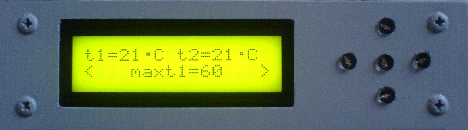

В свое время делал реобас на одной ATmega 16. 4 канала ШИМ как раз для 4 точек контроля (я использовал 3), к всему этому ещё сделал вольт метр по +5 и +12.
Комментарий к файлу: Фото в основном режиме
main.JPG [149.65 KiB]

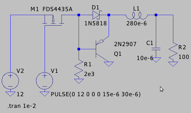

ИМХО вместо buck-a здесь лучше применить полумост - более точная установка вых.напряжения
qwerky
Заголовок сообщения: Re: Управление кулерами (Реобас)
Добавлено: Чт апр 14, 2011 16:39:13
Рейтинг сообщений: 9
Зарегистрирован: Пт июн 12, 2009 19:17:35Сообщений: 487
пример одного канала ШИМ-регулятора для 3х и 4х-пиновых кулеров:

А как тогда регулировать ширину импульса?

Собрал девайс, работает отлично.. респект автору!!!! ps.. функционал и информативность ,по сравнению с предложенным аерокулом v1000, намного больше
