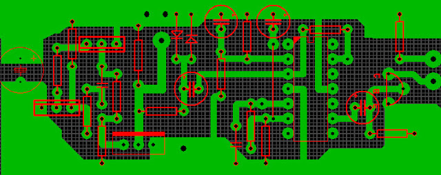

Доброе время суток. Собирал по этой схеме. Почему то не заработало. Сигнал на катушку идёт. Звук в динамике слабый и пищит как сирена, транзистор т3 греется. Помогите пожалуйста. Схема и печатная плата внизу.

 Заголовок сообщения: Металоискатель PIRAT
СообщениеДобавлено: Сб май 24, 2014 22:55:39
Зарегистрирован: Ср ноя 20, 2013 19:04:05
Сообщений: 91
Здраствуйте, собрал металоискатель пират,http://radiostroi.ru/index.php/metlisk/179-2013-05-18-09-59-02.html
Тут схема.Собрал на ПП, и если надо фото , то виложу.
Схема не работает, то есть работает, но на 30%))) :))
Включаю, как положено гудок, и тишина.Генератор на 555 работает, сигнал пропадает, перед резистором чуствительность.
Замери на ножках ОУ:
2-6,6В
3-10,7В
5-0,7В
6-0,6В
9-11,1В
13-0,9В
В какую сторону глядеть?
Микросхему менял - не помогло, то же самое :cry:
Резистори припаял правильно.
Мяууу!!!
