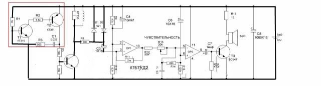

Доброе время суток. Собирал по этой схеме. Почему то не заработало. Сигнал на катушку идёт. Звук в динамике слабый и пищит как сирена, транзистор т3 греется. Помогите пожалуйста. Схема и печатная плата внизу.

Включаю, как положено гудок, и тишина.Генератор на 555 работает, сигнал пропадает, перед резистором чуствительность.
Замери на ножках ОУ:
2-6,6В
3-10,7В
5-0,7В
6-0,6В
9-11,1В
13-0,9В
В какую сторону глядеть?
Микросхему менял - не помогло, то же самое :cry:
Резистори припаял правильно.
Мяууу!!!

Наверное, лучше было бы к радиоскотам за советом податься (что я и сделаю, наверное, позже), но пока спрошу тут. Собрал Пирата по схеме под спойлером, но при настройке переменников схема щелкать не хочет, просто из динамика появляется громкий фон генератора (и то, появляться он начал после некоторых шаманств). После спойлера опишу изменения и отличия реальных деталей от схемы
Плату рисовал сам, проверена глазами со схемой неоднократно, паяно без соплей, канифоль смыта бензином. Мелкие транзюки КТ361/315, силовой IRFS640А, опер ставил 4558 и LM358, катушка мотана двумя проводами калибра примерно 0,35мм.(глазомер у меня никакой, но два сложенных вместе проводка штангенциркулем меряются меньше миллиметра) 18 или 20 витков на оправке 210мм. (вышивальное пяльце), сопротивление ее вышло 1,1-1,2ом.
Генератор и силовой транзюк, похоже, пашут, ибо катушка, намотанная не идеально туго, слышно тихонько гудит. Попытки наладки: менял R2 на 1,6кОм, R7 на 200 и 270ом, R11 на 2мОм, замкнул D3 (именно после этого начал появляться фон при настройке), отсоединял один из двух проводов в катушке-нихрена не изменилось. Как раз катушку подозреваю в первую очередь, на пяльце просто не хватило желобка для большего количества провода, сопротивление катушки как раз, вроде, маловато.

У мя уже все давно работает. Накосячил автор модифицированной схемы (с диодом в выходной части, выложена под спойлером выше), перепутав значки инвертирующего и неинвертирующего входов первого опера, что оказалось критично, так как я исходно пытался запустить схему с NE5532 и аналогичными. Потом сделал на УД2 и выяснил, что тот диод нафиг не нужен, а на Радиоскоте понял, что и оригинальная схема так же вполне работоспособна.
