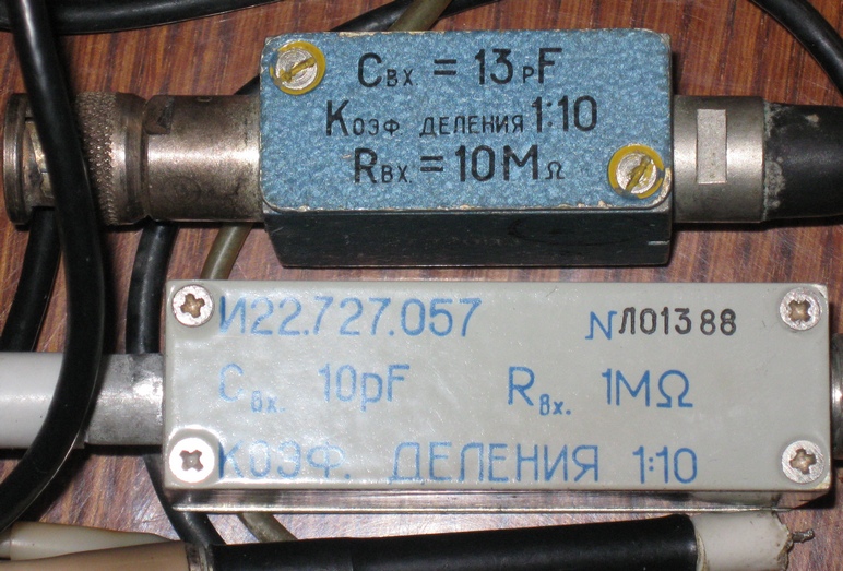

Вот так такими бывают делители на 10, высокоомные :beer:
кстати, нижний с rвх=1МОм как-раз из комплекта С1-65А :)))
а вот полоса пропускания у верхнего 7,5 МГц, а у нижнего 100.
:beer:
А вот так, примерно выглядит делитель на 10 с rвх 50Ом
