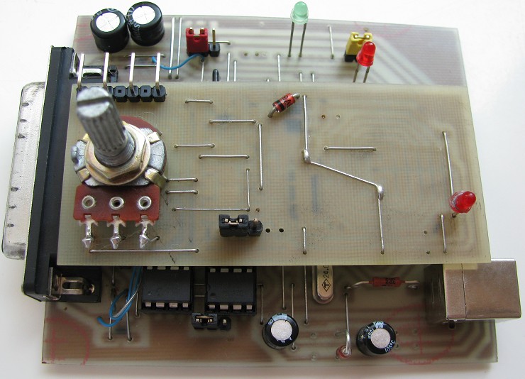

Радует тот факт что функциональность девайса развивается не по дням а по часам
Вот пока что у меня с АЦП:
Развел пока что первый пробный вариант платки шелда АЦП, товарищ изготовил и я уже спаял все кроме входного делителя и кое чего уже посмотрел.
Смотрел сигнал с генератора собранного по схеме набора "СТАРТ 7218", и с кварцевого генератора на логических элементах, и со счетчиком делителем (к555ЛН1, к155ИЕ5 - 1,2,4,6,8,12МГц). Показания сравнивал с показаниями осциллографического пробника Oscill (Oscill.com).
Форму сигнала можно нормально рассматривать до 1-2МГц при получившейся у меня максимальной частоте семплирования 16МГц (сначала был 1МГц а после запуска теста скорости семплирования появились варианты до 16МГц).
Кстати, как получить 24МГц ? , чего не хватает для 24 ?
(Я пробовал на двух разных компах с совершенно разной производительностью и разных поколений)
В принципе пока что не фонтан, и нужно еще доводить до ума, хотя без напряга виден потенциал визуализации формы сигнала вполне на уровне с Осцилом (с чувствительностью и точностью измерений состязатся с Осцилом не стану, так как Осцил имеет сложную входную часть на операционниках с коммутаторами поддиапазонов, с корректирующими цепочками... хотя у него тот же АЦП AD9280) .
АЦП фурычит четко, только вот кажись немного чудит (шумит на некоторых частотах) операционник, который в принципе очень наглядно и прекрасно регулирует смещение сигнала, как и замышлялось. Вот буду с этим шумом разбираться, нужно только понять от куда он берется.
Кроме того даже без делителя (1:10 и 1:100) вход 1:1 пока что имеет слишком малое входное сопротивление и его нужно подстроить к показаниям софтины. Сигнал размахом 1В показывает как 7,4В, а нужно сделать как 10В, тогда 1:1 превратится в 10:1 ; 10:1 превратится в 1:1 ; ну и 1:100 превратится в 1:10
Кстати, при желании повысить чувствительность и входное сопротивление можно будет примочкой- внешним входным усилителем , собранным конструктивно как делитель для осциллографа - коробочка. Применить например LMV721, OP27, OP37.
Пока буду бороться, надеюсь все более менее получится нормальным

- Вложения
- почти собранный АЦП шелд
- (160.31 КБ) 1132 скачивания
- Комбайн на Кипарисе
- (89.35 КБ) 1316 скачиваний

Re: Логический анализатор Saleae Logic и USBee + USB2LPT
Входы - 10:1, 1:1, 1:10
Сопротивления входов соответственно - 1,6к , 16к , 160к.
Возможность выбора опорного напряжения 1 или 2 вольта расширяет возможности визуализации добавив выбор коэффициентов передачи входов - 5:1, 1:2, 1:20
Вот пока все что можно сказать.
Минусы (кстати многие из них критиковались уже форумчанами):
1 - ОЧЕНЬ Низкое входное сопротивление и большая входная емкость.
2 - присутствие некоторого потенциала опорного напряжения на входе.
3 - подключенная одной полярностью батарейка 3 вольта показывает 2,7В. ,меняем полярность и показывает 3,3В. (не знаю из за чего это но на пилообразном, синусоидальном и прямоугольном сигналах зрительно искажения не видны)
4 - на малых сигналах видны шумы и похожи на битовые.
5 - есть шумы случайного характера (или похожие на алиасы) чуть заметнее чем у Осцила но в целом смотреть сигнал не особо мешают.
6 - все еще не хрещено в реальных боевых условиях и даже досконально не проверено, сырое ваще.
Плюсы:
1 - Очень дешевая по стоимости деталей (АЦП 35грн, диодная сборка 3грн, полевик 2грн, переменник с ручкой 10 грн, ЛДО 3грн, ну и мелочевка на 10 грн и того все в раене 60-70 вместо 150).
2 - Отсутствие дорогого ВЧ операционника и громоздкого генератора помех в виде преобразователя отрицательного напряжения.
3 - Односторонняя и простая в изготовлении плата, мало компонентов.
4 - в будущем, по надобности может быть таки добавлена платка с операционником (девайсик в виде щупа только не делитель в коробочке а LMV721, при этом пропадают два первых недостатка), хотя и каюсь, ибо надобность может напасть очень скоро.
5 - Как отдельная платка и может легко быть заменена на доработанную другую.
6 - Чем проще тем надежнее и понятнее и доступнее.
Ну это конечно пока так я все вижу, и хотел бы услышать Ваше мнение.
Все мои наработки полностью доступны, и мне было бы даже очень приятно если бы они оказались кому либо полезными.
Я отснял немного принтскрином, где можно посмотреть что и как показывают оба прибора, Осцил и мой вариант.
В первом варианте платки есть недоработки заставляющие заниматься "лепниной". Исправлять пока не очень хочу не услышав Вашего мнения, может быть там исправления неуместны и нужно все делать заново
АЦП работает на клоке до 16 МГц, хотя по идее должен работать и на 24, только вот не знаю почему на 24 не работает. На некоторых компах не работает с обычным шнуром, с которым отлично работают все остальные девайсы имеющиеся в хозяйстве (флешки, фотоаппарат, принтер, сканер,-USB-IDE-SATA...).
Плохо работает (конектится и определяется, но софт нагружая отваливает девайс и повисает) со шнуром + через удлинитель полтора метра, лажовый , но на котором тоже все нормально работает (например по тем же шнурам регулярно юзается сканер Мастек 2400 Медвежья лапа, и без проблем)
Кондеры на кварце 20 Пф. резюки на USB 22 ом и со стороны Кипариса чипик ESD протекшина USBLC6-4SC6.
Использовал прогу USBee Osciloscope USBee AX v1.10.0
При этом одинаково ведут себя все три собранных девайса, но первый вначале не имел ESD протекшина USBLC6-4SC6. (не хватило микруль, их пришлось до заказывать и ждать) и резисторы были не 22 а 33 ом , при этом он глючил, отваливался и я в ЕЕПРОМ никак не мог залить Кипарисовой оболочкой ЛПТ, потому поставил в него по 10 ом так как 22ом номинала тогда у меня не было.
Но без удлинителей у меня на моих двух машинах с двумя моими шнурами на 16Мспс работает отлично, не отваливается и не глючит, а проблема вылезла на обоих компах товарища, которому я собирал один из девайсов. Ну в одном случае списали на несовместимость с ЮСБ версии 3.0 а во втором ?
Кто подскажет причину?

Здравствуйте! Помогите разобраться.
Спаял наконец купленный у автора набор, но он не заработал. При подключении к компьютеру появляется неизвестное устройство с нулевыми VID и PID. Программа CyConsole устройство не видит и вообще ни одна кнопка в ней не активна.
1. Как вообще должен себя проявлять контроллер при первом подключении?
2. как можно проверить работоспособность контроллера имея в наличии только тестер?
А контроллер запрограммирован?
