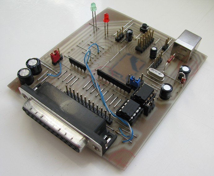

Можно поставить 2 корпуса 24С64 с подключением А0 к "+", прошивку добить нулями до 64К и писать как длинную память Lg EEPROM.
Моя плата до обработки подходит под ровный корпус.

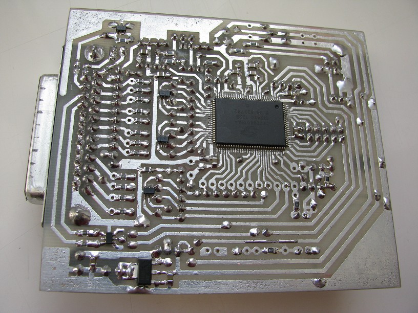

Вот сваял, еще до конца не проверил все, и еще плату буду поправлять , доделаю перемычки на вритепротекшин ЕЕПРОМок.
С бубном танцевал около Кипарисовой софтины сутки, замучался сам в доску и изнасиловал 3 компа, сам не знаю как залил таки, но путь был не настолько легок каким он представлялся. После этого сделал hex с залитой ЕЕПРОМки и настоятельно рекомендую выкладывать людям имено hex-ы , ибо их можно залить без всяких проблемм любым прогером. У кого нет прогера простейшего, тому нечего паять этот девайс, пускай сначала прогер попробует спаять, например EXTRAPIC или Пони.
Кипарис у меня 100-выводный именно потому что он почти в 2 раза дешевле TSOPa, посему и плату специально делал с нуля для совсем уж деревяного одностороннего ЛУТ-а, к тому же захотел сделать 2 в одном, а грех не сделать, ведь апаратная часть тютилька в тютильку
Благо, с заливанием USBee AX проблемм не было , там hex был и когда он заработал , я понял что дело не в железке а в утилите или самом "iic".
Вот моя плата , не уверен пока что 100% без ошибок так как все не проверил, но дыма пока небыло
, ее еще доработаю позже.
По факту у меня все защитные резисторы 51 ом , на плате есть 3 провода (развести конечно можна былобы и их без проводов но поскольку они, как не крути, идут вокруг всей платы, это бы не избежно увеличило итак достаточно огромный ее размер на полтора-два сантиметра по горизонтали и вертикали ) и 1 коротинькая проводная перемычка, ну и огромная куча обычных перемычек (без них на односторонке при использовании СМД никак уж). Большенство защитных резисторов можна установить не СМД-шными.

Re: Логический анализатор Saleae Logic и USBee + USB2LPT
51 Ом, как защитный резистор, очень мало. 68013 по выходу может дать макс 4 мА, т.е делим 3.3В на 4мА получается 825 Ом. Как терминатор 51 Ом тоже мало. Я подключал к своей плате переменник, более менее фронты на 1 МГц были ровные при 180-200 Ом.
Здравствуйте
Девайс сделанный по плате "USB-LPT & USBee (Nick Ver-1).lay" полностью проверил на правильность разводки согласно с задумкой. Все разведено в принципе правильно для представленых мною прошивок, но есть некоторые недоработки:
1).
Версия USB to LPT здесь "ul-12" а не 13, 14, 17 из болте новых, поэтому вероятно, как писал grott, ЛПТ значительно медленнее версии 17, хотя на сколько медленнее отстойнее и не совместимее или совместимее, это я не нашел у немца, а глубокое тестирование пока не проводил.
Проверил правильность наличия входных и выходных сигналов на разъеме с помощью встроенного в драйвер тестера и убедился в правильности разводки на плате дорожек этих сигнальных линий.
Ну с скоростью то уж мы не куда особо не спешим, а вот полная эмуляция физики приветствуется.
Те функции, для чего я его изготавливал:
Работа с программатором БидиПро
Работа с программатором Вильям ("Сериальная" его часть)
Работа с клоном Альтеровского БайтБластера
Программирование разных девайсиков из под Турбопаскаля 5.0.
В се это пока к сожалению не исследовал
2).
Плата так разведена, что ПЗУ полностью открыты для записи (вритепротекшин жестко запаян на землю). Вариант защиты ПЗУ grott мне весьма понравился, а я в этом плане пролапшил
3).
Не учтена необходимая для Saleae Logic подтяжка к +3в сигнала WAKEUP. Ну чесно говоря когда я разводил плату, многое второпях не досмотрел, например не знал про отличия версий 12 и 17, а также не знал об Saleae Logic, думал что он - один из вариантов USBee
. Хотя как-раз для таких непоняток сделал на плате задельчик в виде перемычки.
4).
Устройства по сути 3 (USB-LPT , USBee и Saleae Logic), и как писал grott, все достаточно полезны, а ПЗУ-шки всего 2-е
, что же получается, или на одно какое либо забить, или постоянно перезаливать ПЗУ
Вот пока все что всплыло.
Плата уже изготовлена моим товарищем (у которого красиво получаются платы в отличие от меня) в 2 экземплярах, а всего нужно пока 4, поэтому решил поправить немного ситуацию в последующих еще не изготовленных, к тому же в надежде, что моя плата сможет понравиться котам
и быть полезной.
Разобрался с тремя последними недостатками, с первым увы нужна кардинальная переработка которую я, увы, делать пока не собираюсь.
Сейчас сажусь за разводку платки АЦП (Надстройка к моей плате) на AD9280, чтобы подарить девайсу функцию осцилографа, хоть и убогого но все же...
