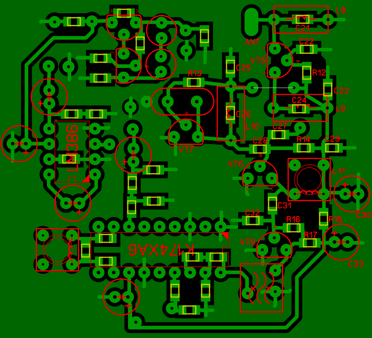

Покажите фото как собрали приемник :beer: я еще по копаю схему конечно, но лучше знать куда копать :) передатчик сделаю на другой плате. а гетеродин когда катушку кручу частота меняется с 25.000 до 25.025 :dont_know: если сделать 25.000 то будет 10мА потребление.

Это самый обычный возбуд УВЧ при сильном сигнале гетеродина приёмника. Я же писал:
"...подбирают R13, или С28, устанавливают амплитуду сигнала гетеродина приемника по максимальной чувствительности приемника...". Или можно собрать гетеродин по другой схеме, с переменным резистором в эмитере. С28 лучше брать маленькой ёмкости: 5...10 пФ.
При мощном сигнале гетеродина УВЧ просто возбуждаеться. Это может проявляться как свист или просто тишина... При этом УВЧ превращаеться в генератор. Т.е. между сигналом гетеродина и сигналом возбужденного УВЧ появляються биения... Появляеться микрофонный эффект (слышно, если постучать по плате). :? Менять отвод катушки УВЧ не рекомендуеться. При слабой связи смесителя с УВЧ уменьшаеться чувствительность приёмниа. Опримальную точку подключения я определил эксперементально- от середины катушки УВЧ. Задача была - выжать из приёмника максимальную чувствительность. Все остальные параметры (ослабление зеркального канала и т.д.) на втором плане.
Частота гетеродина приёмника на кварце не может меняться более чем на 1...2 кГц, при любой настройке катушки гетеродина и при любом токе гетеродина. Просто кварц не позволит менять частоту гетеродина в таких пределах. Ты не правильно измеряешь частоту или ты просто меряеш возбуждение... :roll:

Я писал тут что не могу установить резистором R13 сигнал гетеродина. либо он максимальный либо вообще его нет

Evris ,ты меня поражаешь . Как ты умудряешься из такой мухи слона сделать :))) .Вот сейчас с утра специально для тебя, не поленился ,состряпал на таком же кварце как и твой :solder: Вот ток

. :beer: Резистор вообще первый попавшийся поставил ,560к.

да это понятно на вашей печатной плате все настраивалось :))) :))) :))) печатка то правильная а работает непонятно как...
SMD and DIL.GIF [114.1 KiB]

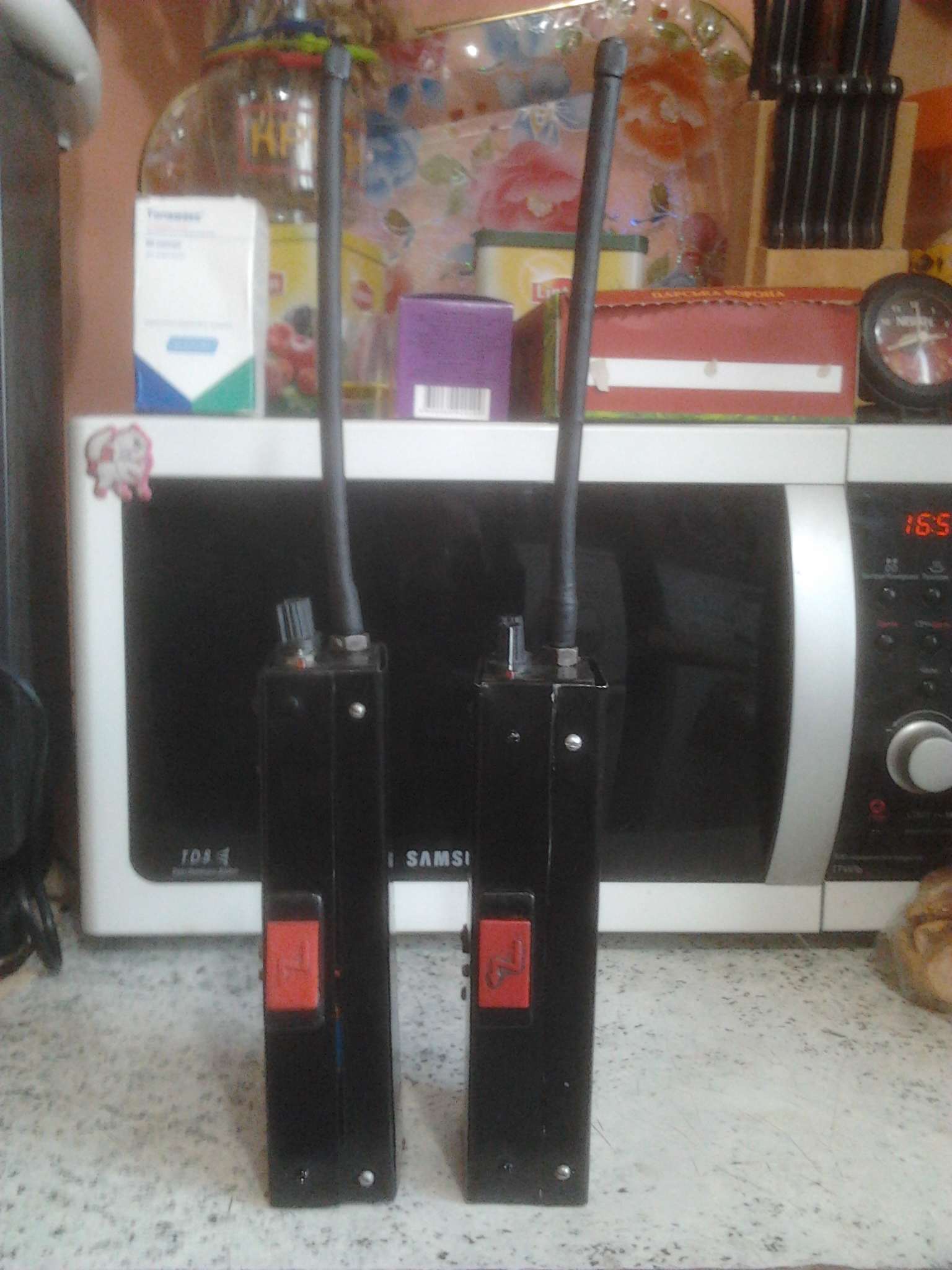

Ну вот наконец-то я разобрался с УВЧ и Контуром настроил по максимум и стал проверять .Результаты меня приятно удивили я поучил в городских условиях 1 км чистыми самому не верится дальше не пошел но думаю 2км с шумами было бы предачю вёл с полностью собранный РС а на второй пока работает только приемник нет транзистора УВЧ .Но это скора исправлю вот такие пирожки :music: :beer:

Но есть одна проблемка при передачи слышна жриплыи голос и скрипы в динамике кажется пролезают через унч приёмник же без питяния

Да вы правельна понели так и есть и шумадав отключен и приемник отключен поскольку при передачи напряжения остается толика на унч . Каркасы у меня от кабеля телевизионова внешняя оплётка 6 мм витки не считал намотал и всё а потом по методу автора сначала в резонанс антенну а потом п контур по максимум вч вот так

Выкладываю результат http://webfile.ru/5755764d8b57a5caf8cc5e2558495d68 за крастотои не гонялся :music: :beer:

Mtr рад за тебя :beer: .http://img.radiokot.ru/files/22057/aey7dhfke.jpg http://img.radiokot.ru/files/22057/aey6fvy67.jpg http://img.radiokot.ru/files/22057/aey6r3br5.jpg. Больше пока похвастаться не чем . Испытания на дальность не проводил , не где и не с кем.

Марсакот у Mtr вроде бы длинее антенна как так получилось? диаметр провода и диаметр каркаса разный?
Mtr какая максимальная дальность где разборчивость речи с трудом?
