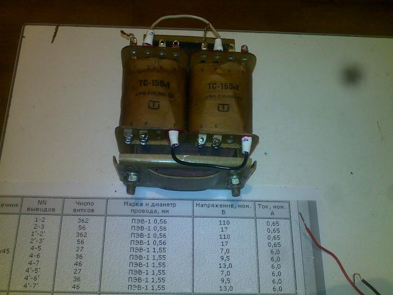

 Заголовок сообщения: Тс 150-1 Помогите разобраться.
СообщениеДобавлено: Вт янв 14, 2014 10:02:43
Зарегистрирован: Пн янв 13, 2014 22:36:18
Сообщений: 31
С какой целью выводы первичной и вторичной обмотки связаня между собой 7-7" 2-2" ?
Комментарий к файлу: тс 150-1
13012014031.jpg [63.25 KiB]
Ведь обмотки не должны быть гальванически связаны между собой? Да и вообще =) Если можно принцип работы этого трансформатора.
Сюда перенес.

 Заголовок сообщения: Re: Тс 150-1 Помогите разобраться.
СообщениеДобавлено: Вт янв 14, 2014 11:53:01
Рейтинг сообщений: -33
Зарегистрирован: Сб авг 31, 2013 10:09:52
Сообщений: 761
Откуда: от верблюда
Рейтинг сообщения: -1
На вашем трансформаторе соединены начала полуобмоток а не первичная и вторичная ну а остальное уже по справочных данных предыдущий оратор подсказывал.
