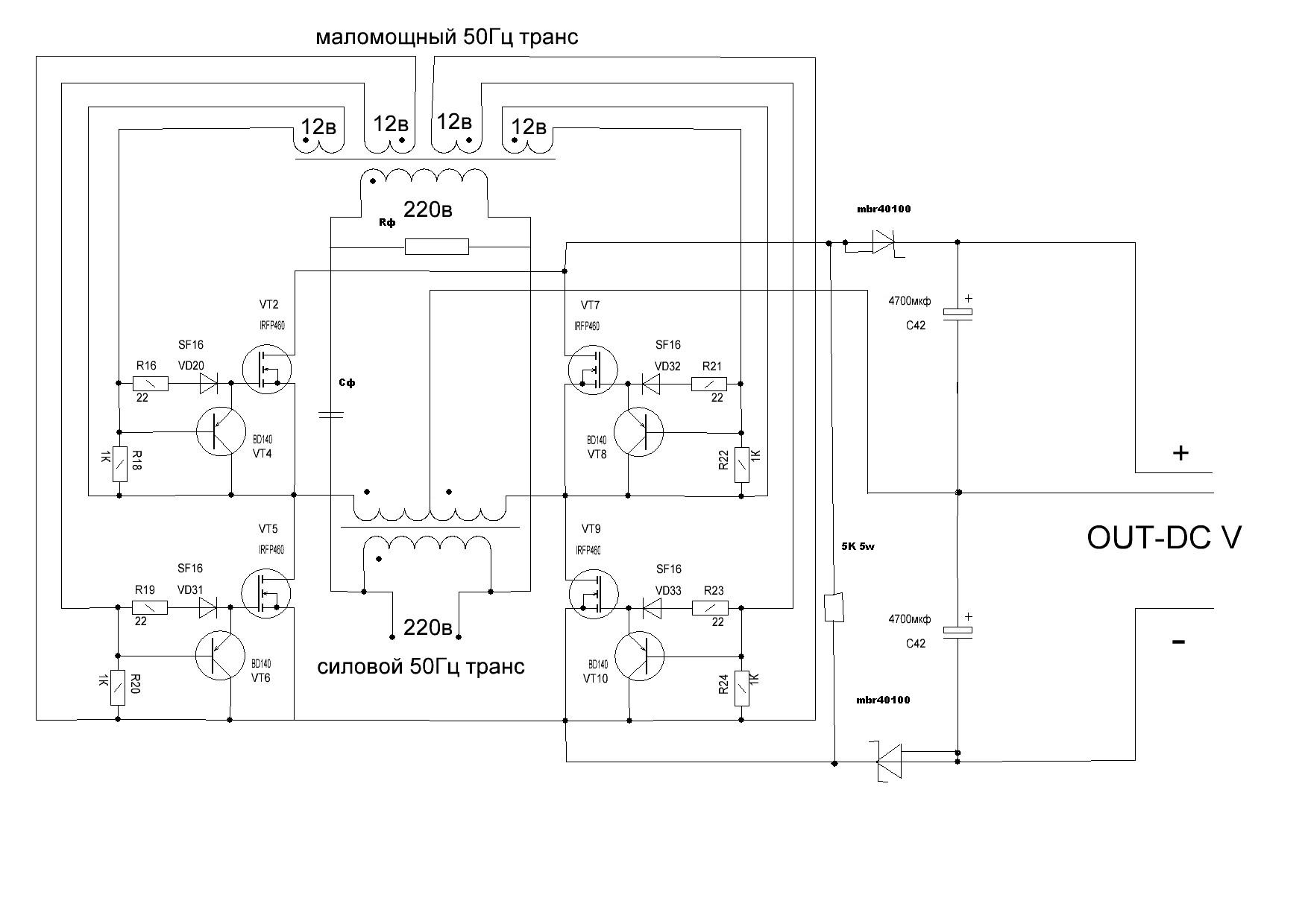

Sergei Nizovcev писал(а):
Вот схемку моста синхроного выпрямителя нарисовал на N-канальных полевиках :)
добавить резистор 5 килоом и диоды шоттки до конденсатора и преобразовать в 2х полярный
еще подобрать фазосдвигающюю цепочку на вдохе маленького трансика чтобы транзисторы немного пораньше открывались
Мы как раз ищем способ избавится от диодов так как на них падает порядка 0,8 вольта, а на полевике можно сделать падение 0,1 вольт.
А вы последовательно с полевиком включили диоды. :shock: Зачем тогда полевики, поставил диоды и всё. В чём преимущества?
Синхронные выпрямители и делают для маленького падения напряжения 0,1-0,2в, а не для того что бы воткнуть полевики от нечего делать.

ну да нуда. но вместо шоттки ведь можно полевик поставить. на постоянном токе то легче ему управление сделать. или вам покритиковать лижбы?

В том то и дело, что бы полевик нормально начал работать как диод на ёмкостную нагрузку управлять толково.
Отпирающее напряжение должно подаваться только тогда когда входное напряжение превышает напряжение на выходном конденсаторе, всё остальное время транзистор должен быть закрыт. Делов то :)))
При прамоугольных импульсах это сделать довольно просто, а вот при синусе уже немного сложнее.
